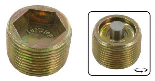

Da muss mal ein Stein genau gegen die Schraube geflogen sein. Aufgesessen ist der Vorbesitzer wohl nicht. Rundherum ist alles hübsch, aber genau dort wo der Sechskant rein sollte, ist der Teil der Schraube nach innen verbogen. Keine Chance, da mit irgendwas noch reinzukommen.
Erster Gedanke - einfach eine Mutter dranpunkten. Allerdings schweisse ich da 1mm neben dem Gewinde. Kann das gut gehen? Bis eine Mutter ordentlich fest auf dieser Inbusschraube sitzt, hab ich vermutlich das Gewinde mit dem Gehäuse auch verschweisst. Platz zum Schlitz reinmachen ist auch keiner. Es handelt sich dabei um die am Bild gezeigte Schraube, die fast plan mit dem Gehäuse abschliesst...
danke
