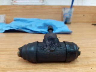

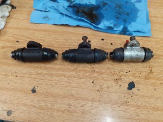

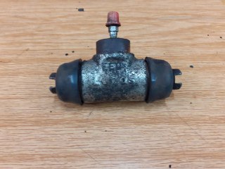

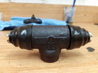

Beitragvon Reisefreund » Sonntag 16. August 2020, 20:22
Die Bilder zeigen die "unterschiedlichen" Radbremszylinder aus kleiner und großer Trommel.
Die beiden "dreckigen" Radbremszylinder sind komplett identisch. Mit Schieblehre nachgemessen.
Der saubere ist eigentlich auch gleich. Nur sind die Manschetten kleiner und die innere Feder ist kleiner. Deshalb stehen die Kolben weniger weit raus. Der Zylinder und die Kolben haben aber exakt gleiche Maße.
Aus großer Trommel. Undicht.
Aus 252mm Trommel. 2018 ausgebaut, weil undicht.
Aus 252mm Trommel.
Alle im Vergleich

Die Radbremszylinder von der 250er Bremse sind fast indentisch mit den von der 270er Bremse bis auf die Kolben.
Die Nut in den Kolben wo die Bremsbacken reinkommen ist bei den 270er breiter.
291611047 Radbremszylinder 270er Bremse
