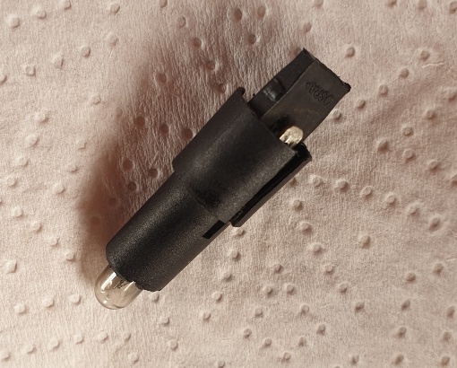

Hallo Freunde
ich bin auf der Suche nach dieser Glühbirne mit Fassung. Das ist die Birne für die Beleuchtung der Heizungsregler und Lüfterschalter.
Es steht auf der Fassung Osram 12V/1.2 und wenn ich das im Internet suche dann finde ich nur die normalen Birnchen für das Instrument.
Ich hoffe ihr könnt mir behilflich sein bei der Suche.

Ist das nicht die Glühbirne ganz aus Glas
So wie die anderen auch ?

Hey Jürgen das ist komplett das kann man nicht trennen. Ich habe versucht aber da geht die Birne kaputt.

Diese Fassung gab es in zwei Ausführungen, einmal mit fest angeschweißtem Birnchen und einmal mit T5 Glassockellämpchen, lustigerweise unter derselben Bestellnummer.
Das Birnchen wird bei der fest angeschweißten Version von den beiden Zuleitungen festgehalten, die seitlich an den metallenen Kontakten per Punktschweißung befestigt sind. Durchtrennt man sie, kann man das Birnchen nach vorne herausziehen und durch ein entsprechendes Einlötbirnchen ersetzen oder durch eine LED mit Vorwiderstand und Antiparalleldiode.

Ansonsten...
Gibt es noch zu kaufen.
321 919 039
Einfach Mal googlen
Z.b.
https://www.bus-scheune.de/VW-Bus-T3-Er ... 49285.html

Danke Frank genau das habe ich gesucht.
