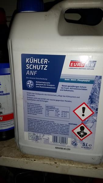

Leider musste ich die Woche immer lang arbeiten deswegen hier das Bild vom Kanister der Kühlflüssigkeit.
20191119_150503 (Copy).jpg (31.48 KiB) 22865-mal betrachtet
