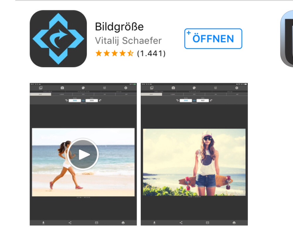

Beitragvon Barney-Nord » Mittwoch 30. Oktober 2019, 12:04
Hallo Sandrina
Um Bilder zu verkleinern kannst du dir eine kostenlose Bildverkleinerungs App herunterladen.
Z.b .... Siehe Bild ...
Gruß Barney
