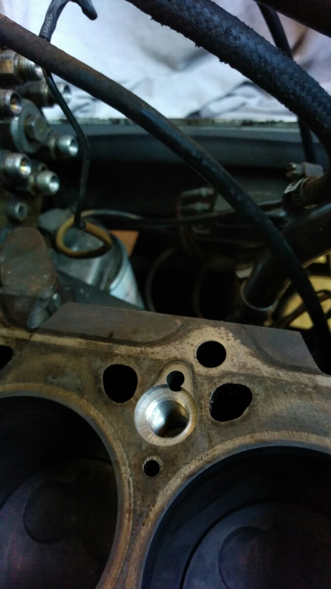

Guten Morgen alle zusammen
Ich habe gestern den Zylinderkopf demontiert weil in der nähe der ESP wasser
austrat habe dann das Elend gesehen Risse in den Gewindebohrungen
Es ist ein CP Motor mit einem DW Kopf. Nun meine frage wenn ich im Wiki
lese das der CP Motor die alten M11x1,5mm 98mm lange Schrauben hat
die neuen M12 115mm langen Schrauben hat wenn ich jetzt die alten M11
in den DW Kopf stecke habe ich gerade mal 15mm die die schrauben packen
Die Gewindebohrungen im Block sind zwischen 29,47mm und 32,69mm tief
muss ich jetzt längere M11 schrauben ? oder reichen 15mm ?
oder muss ich auf M12 gehen ?
Riss in Bohrung
Mein Handy 936.jpg (237.78 KiB) 16774-mal betrachtet

Hallo Jürgen,
ich verstehe die Frage nicht... Für diesen Block brauchst Du keine Schrauben mehr. :-?
Gruß Herbert

Moin Jürgen
Herbert hat leider vollkommen Recht !
Was willst bei diesem Block noch verschrauben !?
Das ist ein Fall für den Schrotthaufen !
Das Teil ist unwiderruflich verloren !

Also um den Tod des Teiles, siehe deine Bilder, noch mal sachlich zu erläutern.
Die Risse sorgen nun dafür, das sich Kühlflüssigkeit und Motoröl miteinder vermischen und das ist nicht gut !
Oder besser gesagt.... Ein nogo !
Tut mir leid, dir keine positive Nachricht mitteilen zu können !

Ich habe auch noch einen CP Motorblock rumliegen der ähnlich aussieht, hatte auch Öl ohne Ende in der Kühlflüssigkeit.

Mal davon ab das es bei ihm wirkliche extrem ist kann man sowas auch ausbuchsen habe ich selber gemacht und hält! Also nicht immer gleich Griffe dran schrauben! :batsch

Hallo alle miteinander kann mich erst jetzt zurückmelden habe die ganze woche bis sonnenuntergang geschraubt
meine frage war
Die M11 x 1.5 98mm lang sind zu kurz für den DW Kopf die packen gerade mal wenn ich die
Kopfdichtung von 1.63 mm mit rechne gerade mal 13 mm in den Block
Ich habe es mit dem Tipp von Mathias mit Buchsen gemacht ob es dauerhaft Hält
keine Ahnung aber einen Versuch wert
ich habe jetzt M12 Gewinde im Block heute eine Probefahrt von ca. 60 KM gemacht
bis jetzt alles gut
wenn es gut geht geht es gut wenn nicht dann eben nicht
Guter pfusch ist keine schlechte Arbeit
den griff zu wegwerfen muss ich dann mit M12er Schrauben befestigen
Jürgen

Beitragvon tiemo » Sonntag 7. Juli 2019, 10:13
Das sieht aber gut aus!
Tja, totgesagte leben länger... ;-)
Allzeit gute Fahrt mit dem CPDW!

Beitragvon Daniel Schulz » Donnerstag 1. August 2019, 16:44
dem kann ich mich nur anschliessen. Jetzt passt ein "moderner" Kopf auf den alten Block.
Zu den Rissen wird es sicherlich wegen der zu kurzen Schrauben gekommen sein.

hallo zusammen,
für den obenbeschrieben Fall, neuer Kopf für Stösselvakuumpe auf CP-Block, habe ich Kurbelwellenlagerschrauben vom OM629 (V8 Diesel von Mercedes) verwendet.
Besser geeignet sind Zylinderkopfschrauben vom 2,2 ltr Opelmotor Z22SE .
Georg aus Denkendorf

Beitragvon Hanni_35 » Samstag 3. August 2019, 10:13
Guten morgen
Das ist doch mal eine hilfreiche Info für alle zukünftigen umbauer.
Bei mir hat der vorbesitzer woll aus Unwissenheit die alten schrauben wider verwendet wir sind dann noch 8 Jahre ca.
45000 km damit gefahren bis vor 5 Wochen.
Gruß Jürgen

Beitragvon Boxerspezi » Samstag 3. August 2019, 23:41
hallo Hanni,
da hast du aber Glück gehabt. Bei mir hat es 3500km gehalten, dann ist mir vorne links mit einem lauten Knall die Kopfschraube aus dem Block geflogen. Diese Schraube habe ich durch eine M12 ersetzt und die übrigen 13 eben durch die Mercedesschrauben. die sind aber in der Festigkeit soeben nicht ausreichend. die haben die 90NM gerade nicht schaffen können. Besser sind die Opelschrauben.
