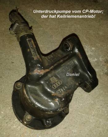

Mein LT bremst ganz komisch. Bremspedal kann ich bis fast ganz unten treten ohne dass viel passiert. Beim kurzen und schellen 'pumpen' ist die Bremsleistung etwas besser, es ist aber klar keine Lösung. Lecks in der Leitung sind ausgeschlossen, da zylinder hinten neu verbaut worden sind und der wagen verliert keine Bremsflüssigkeit. Nun meinte der Mecanico, das sei die Pumpe (hier nennen sie sie Bombin-Principal). Das Problem ist, dass es die alte CP Pumpe als Ersatzteil nicht mehr gibt.
Hier das Foto von der Pumpe, aus der Wiki:
http://www.lt-forum.de/dokuwiki/doku.ph ... acuumpumpe
unterdruckpumpe
Ich hätte ein Paar Ideen, weiss nicht ob's quatsch ist oder nicht:
1. Pumpe ersetzen durch moderne, elektrische-betriebene Pumpe. Evtl Lichtmaschine muss ersetzt werde durch eine mit mehr Leistung
2. Pumpe ersetzen durch ähnlich gebaute Pumpe von einem anderen Auto. Mit Glück funktioniert's dann...
2. Pumpe irgendwie reparieren lassen? Da sind so ein paar schrauben an der Pumpe, ist das reparabel? Wo und wie, Hat jemand Kontakte? Das wäre das beste!!

Die Symptome, dass man das Pedal fast ganz durchtreten kann, sprechen für einen defekten HBZ (Hauptbremszylinder), nicht für eine defekte Vakuumpumpe.
Bei defekter Vakuumpumpe fühlt sich das Pedal knallhart an, mit der entsprechenden Gewalt kann man es aber genauso weit treten wie ohne Defekt und der LT bremst dann auch normal.
Der Hauptbremszylinder geht oft kaputt, wenn beim Entlüften nach Reparaturen (in deinem Fall Radbremszylinder hinten) nicht aufgepasst wird und das Bremspedal weiter als normal herunter gedrückt wird. Dann kann es sein, dass Teile der Schubstange, die korrodiert sind und wo die Korrosion nicht regelmäßig beim Bremsen abgestreift wird, aufgrund ihrer Rauhheit die Dichtungen beschädigen.
Dabei muss keine Bremsflüssigkeit auslaufen, oft strömt sie innerhalb des HBZ Richtung Reservoir zurück, sodass man von außen nichts erkennen kann.
Den HBZ kann man überholen, dafür gibt es (zumindest gab es...) Dichtsätze oder es muss halt ein neuer her. Es ist das Teil, das neben dem rechten Fahrerknie hinter der Lenkrohrverkleidung in den Innenraum steht.
