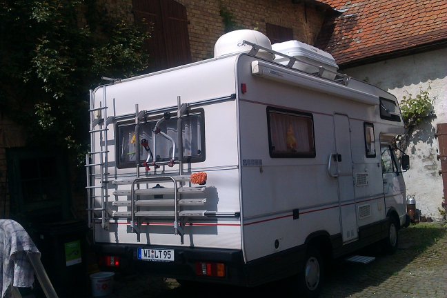

Ich habe eine Fahrradträger selbst geschweisst. Dafür habe ich einen Fahrradträger für Mitsubishi Pajero L040 von Hersteller "Übler" genommen und auf einen Rahmen geschweisst.
Dieser Rahmen steckt unter dem Karmannaufbau im Rahmen des Fahrzeug und trägt sich selbst. Zu den Heckschienen am Karmannaufbau habe ich nur 2 kleine Verschraubungen angebracht, da mir das Heck für 4 Fahrräder nicht ausreichend stabil scheint.
Die Anbringung ist so erfolgt, dass ich ohne Fahrräder das Heckfenster problemlos komplett öffnen kann.

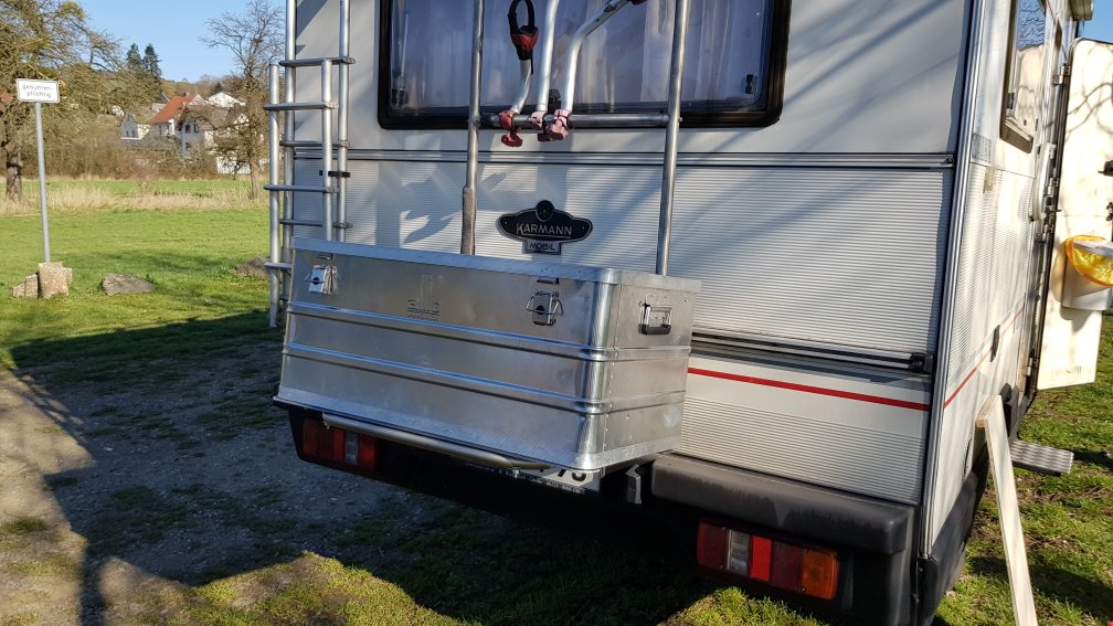

Ich habe einen 4-er Fahrradträger am Heck montiert. Allerdings hatte ich dort nie mehr wie 2 Räder drauf.
Wie Hendrik, hätte ich da auf Dauer Bedenken wegen der Stabilität der Rückwand.
Auch wegen anderer Gründe, hatte ich mir noch ein Faltrad mit Transporttasche zugelegt, das im Alkoven bei Bedarf mit reist.
Im Moment habe ich eine Alukiste auf dem Träger montiert.
Den Träger der an der Rückwand befestigt ist, habe ich doppelt und brauche den auch nicht. Wenn da Interesse besteht, der ist
