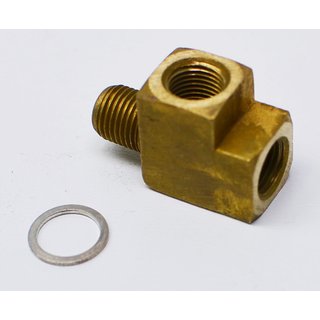

Hallo zusammen!
Ich möchte an meinem Karmann auf LT35-Basis (ACL-Motor) eine Anzeige für die Öltemperatur nachrüsten. Wenn ich das Wiki richtig verstanden habe, müsste der Geber hierfür an die Stelle des Öldruckschalters, damit man brauchbare Werte bekommt. Zwar ist wohl auch ein Einbau anstelle der Ölablassschraube möglich, jedoch ist die Temperatur hier durch Fahrtwind etc. niedriger.
Zum Einbau eines weiteren Gebers gibt es von VDO ein T-Stück, in den man beide Geber (Öldruck und Öltemperatur) einschrauben kann.
So ein T-Stück soll es werden:
Hat jemand so ein T-Stück bei sich verbaut? Passt das in den LT (an den ACL-Motor) rein?
Über Eure Antworten würde ich mich sehr freuen!
Matthias

Hallo Matthias!
Wenn T-Stück, dann kommen da beide Druckgeber rein. Der Temperaturgeber muss nämlich möglichst in den Ölstrom ragen, sonst zeigt er eher die Temperatur des T-Stücks an.
Wenn du schon am Geberschrauben bist, vielleicht willst du ja auch eine Öldruckanzeige? Dann kann man anstelle des 0.3bar-Gebers noch einen Kombigeber mit Warnkontakt verbauen.
Bei mir sitzen Druckgeber 1.6bar und Kombigeber mit Warnkontakt 0.3bar/Instrument auf der Fahrerseite (ist ein DV-Block und hat daher dort leider nur ein Gewinde für Geber) mit einer Art T-Stück, eher eine Hohlschraube mit 2 Abgängen, und der Temperaturgeber auf der Beifahrerseite im Ölfilteradapter, wo bei den älteren Motoren normalerweise der 1.6bar-Geber sitzt. Die Kabel muss man halt entsprechend umsortieren und ggf. verlängern.
