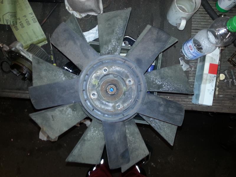

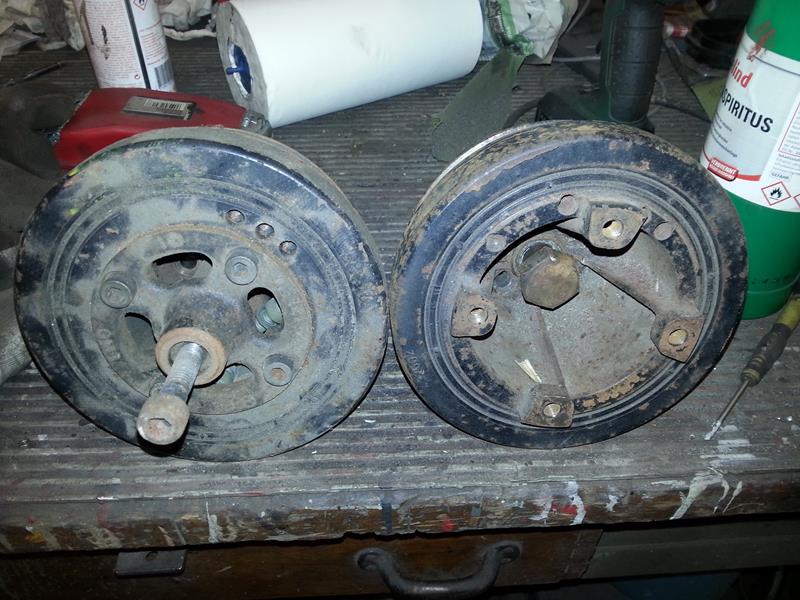

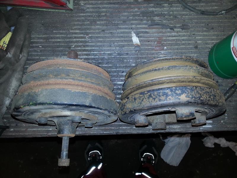

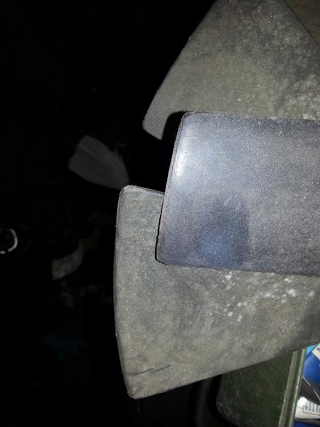

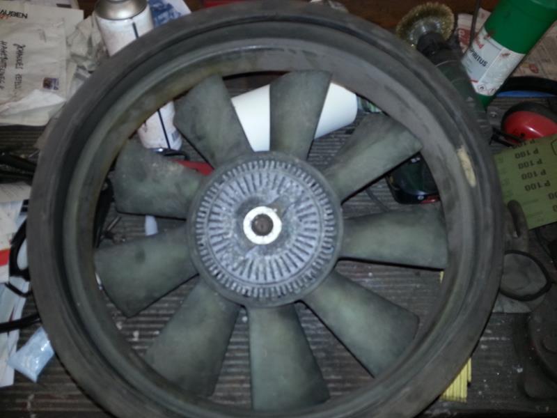

Moin, jo der Lüfter ist größer :!:

Re: Umbau auf Visko Lüfter am CP
Beitragvon masmat21 » Freitag 22. März 2019, 01:28
Das ist ja jetzt schon wieder blöd dachte das, dass wenigstens passt da suche ich mich doch wieder dumm und dämlich ein passenden Ring zu finden...
So ein Adapter zu Fräsen wäre auf jedenfall kein Problem wenn man das so sieht...
