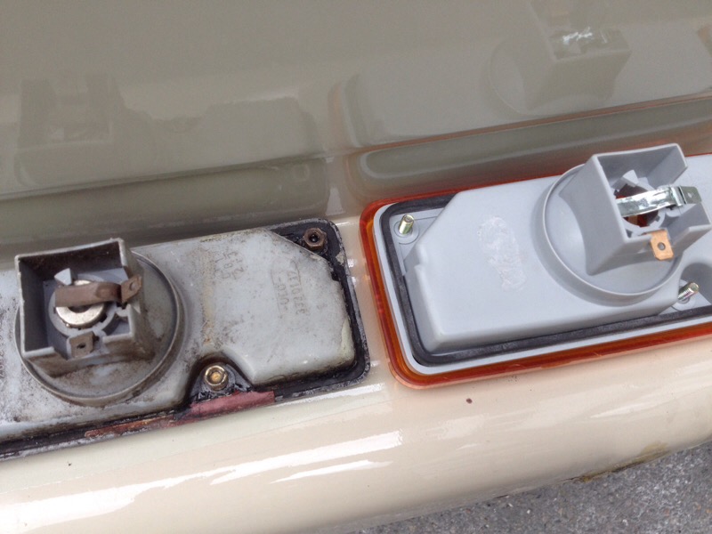

Tiemo hat ja alles dazu geschrieben, aber hier nochmal ein Bild, zum besseren verstehen.
Auf dem Bild siehst du die Dichtung, welche am Lampenträger
https://www.volkswagen-classic-parts.de ... c7992.html
befestigt ist und zwischen Lampenträger und Karrosse abdichtet.
Diese Dichtung ist oft nicht mehr vorhanden, wie bei mir, siehe Bild.
Da ich aber alles wieder top und vor allem dicht haben wollte, habe ich die Lampenträger einfach neu gekauft, kosten ja nicht wirklich viel.

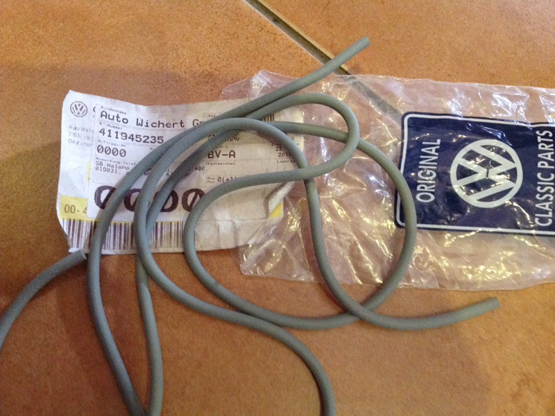

Dann gibt es noch eine Dichtung zwischen Lampenträger und Blinkerglas.
Ich bin mir nicht ganz sicher, aber ich glaube mich zu erinnern, das an den Blinkergläsern die gleiche Dichtung passt, welche auch für die Heckleuchten passt.
Vag Nummer 411 945 235
Habe da mal ein Bild angehängt. Diese Angabe ist jedoch ohne Gewähr, da ich diese Angabe nicht zu 100%im Kopf habe !
Aber ich glaube mich zu erinnern, dass die besagte Dichtung für hinten auch vorne passt.
Gruß Barney
Hier zu sehen... Links ist keine Dichtung mehr vorhanden und diese Dichtung ist fest am Lampenträger verbaut
Dichtung Heckleuchte. Ich glaube die passt auch vorne zwischen Lampenträger und Blinkerglas.
