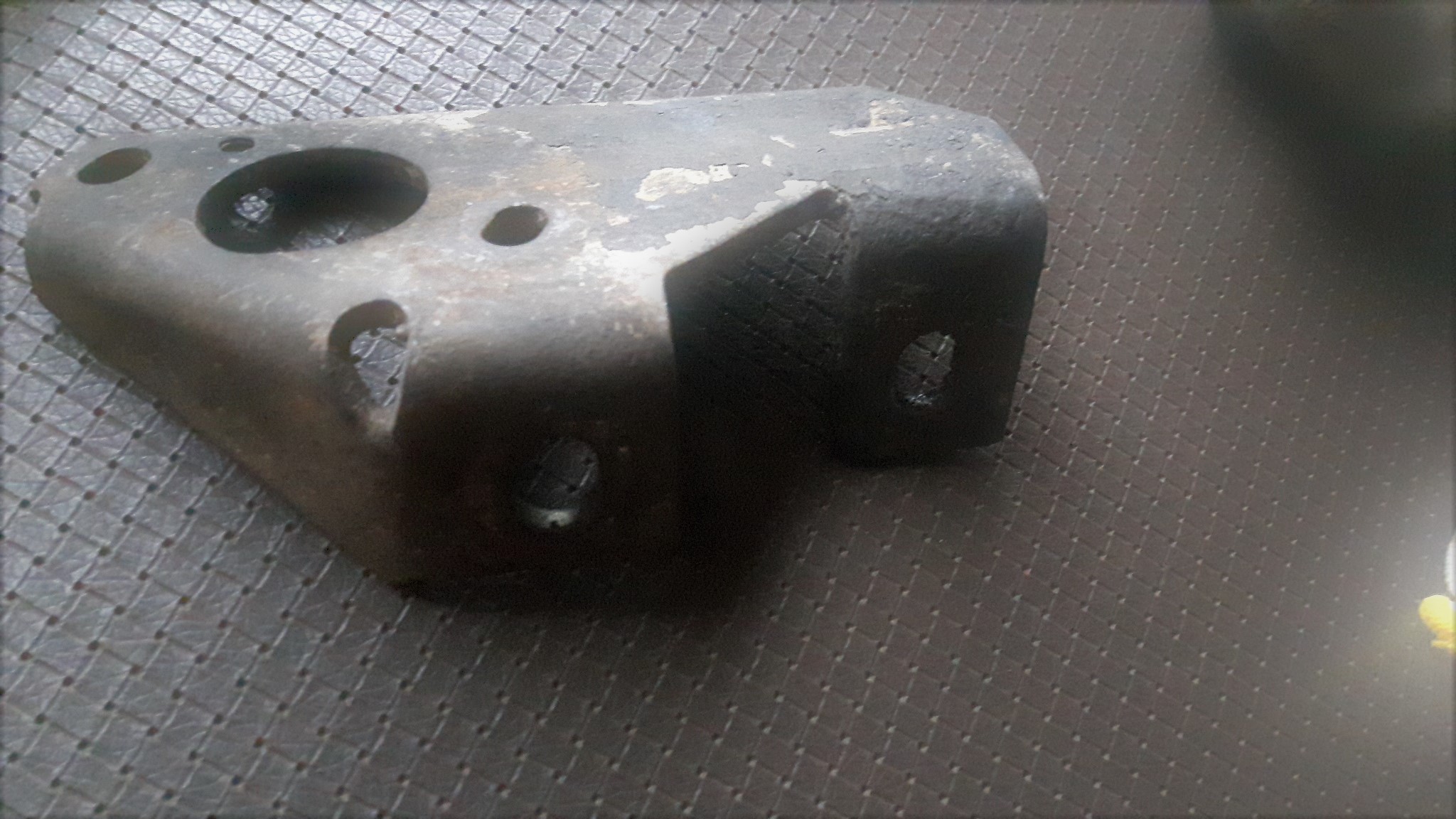

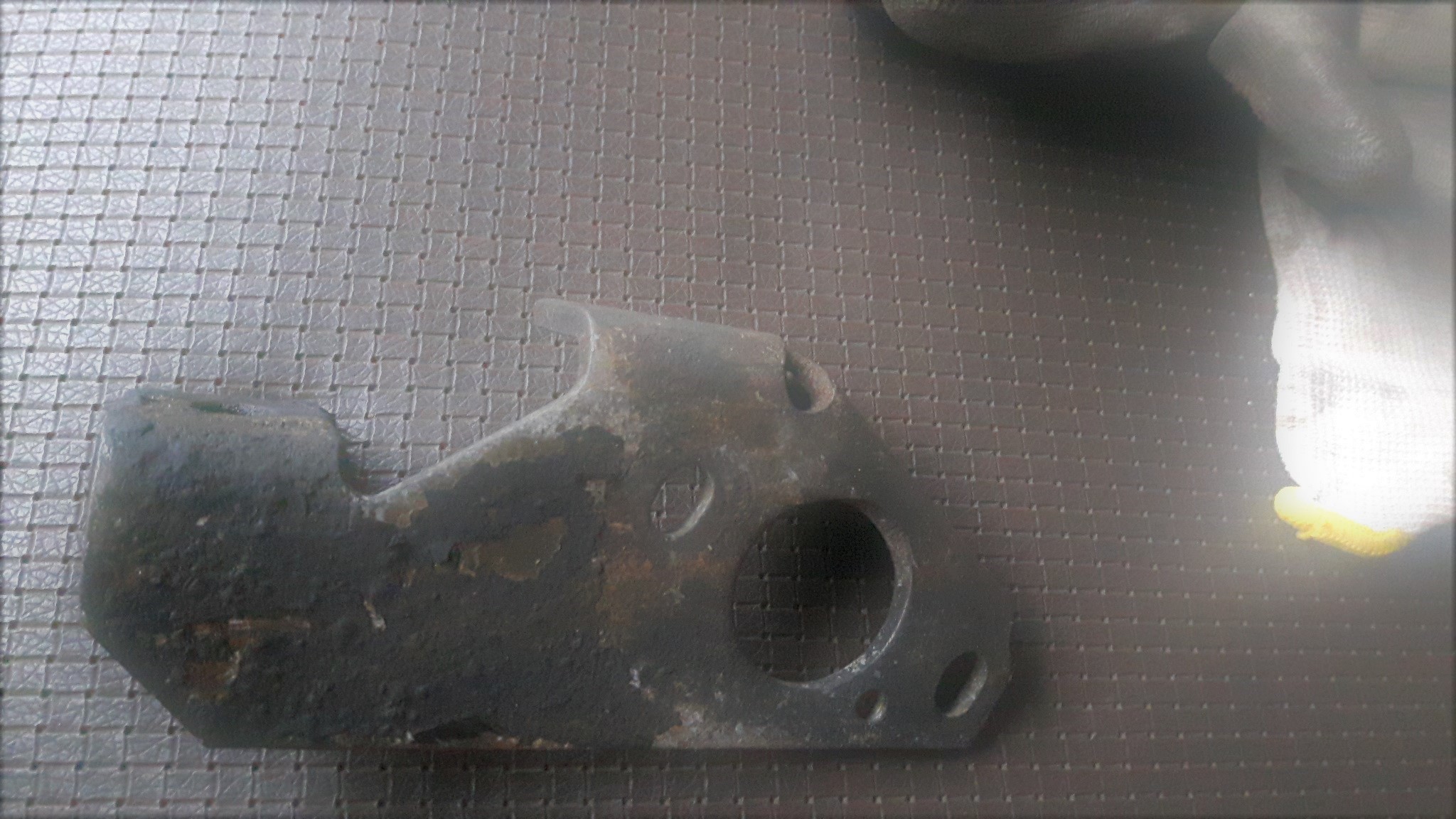

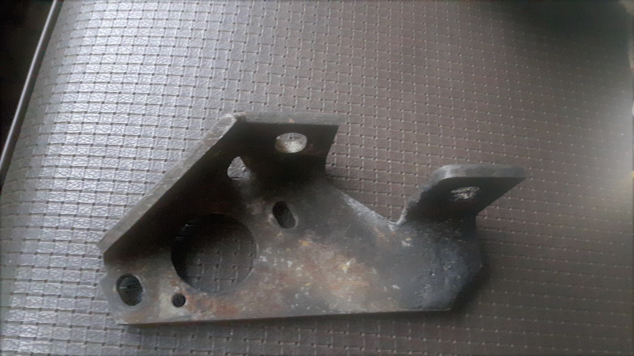

Hallo, baue gerade an meinem LT 45 den Motor und das Getriebe wieder ein. Jetzt habe ich eine Halterung übrig und weiß nicht wo die hingehört. :?:
vielleicht kann mir von euch einer weiterhelfen.
Danke Christian

Also Scherz beiseite, ich hab gerade in meiner Teilekiste vom CP Motor herumgewühlt und so eine Halterung gefunden und "anprobiert". Die Halterung gehört hinten am Starter mit zwei M6 Schrauben angeschraubt und dann zwei mal am Motorblock, soll wohl als zusätzliche Abstützung zu den Flanschschrauben dienen.

Danke für die Antwort. Super. Muß mal schauen ob ich die Halterung überhaupt noch verwenden kann, da ich einen neuen anlasser drin hab und der ist ein wenig kürzer als der original.
