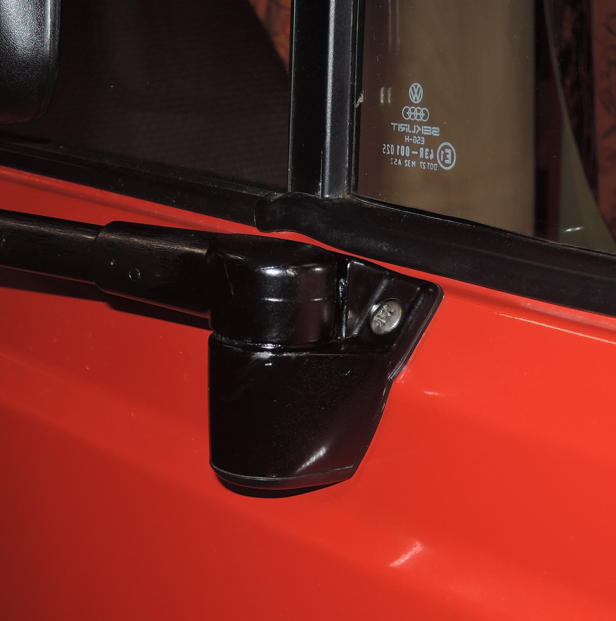

Hallo Jabba,
was ist denn das für ein Spiegelhalter (unten) ?
Also das Teil, dass unterhalb der Scheibe an der Tür sitzt.
Dirk

Servus!
Die Spiegel verwende ich auch schon länger. Die haben nur einen Nachteil, bei Wind und Gegenverkehr klappen die an! Ich mußte die Rasten verändern! Sonst sind die recht gut!
Thomas

Beitragvon Torsten alias Jabba » Dienstag 23. Januar 2018, 14:52
Meine Bügel, bzw Spiegel halten bombe, sind nicht windanfällig.
Welche halterung meinst du? Sind die standart bügelhalter für die alten lts

Beitragvon Dirk S » Dienstag 23. Januar 2018, 16:58
Achso! Mein LT Baujahr 86 hat unten einen anderen Halter. Der ist größer, und darin ist eine Rastmimik zum sicheren weg - und wieder einschwenken.
Dirk

Beitragvon Dirk S » Mittwoch 24. Januar 2018, 12:53
Hi,
das meinte ich.
Weil ich mit dem Teilenummernsystem von VW noch nicht ganz firm bin, und mich versuche in alle Richtungen schlau zu machen, hab ich mal wegen meinen schlabberigen Spiegelarmen nach Ersatzteilen gesucht (mittlerweile überflüssig, weil ich das zerlegt und gereinigt habe). Und da bin ich auf Spiegelarme vom T3 gestoßen, die bis auf die ersten drei Ziffern die gleiche Teilenummer haben wie der LT. Und als ich Dein Bild sah, dachte ich, dass die Halter vom T3 eventuell doch an den LT passen. Aber jetzt hab ich kapiert, dass die älteren Spiegel anders aussehen.
Jetzt hab ich den Fred aber genug gekapert!
Dirk

Beitragvon Tomturbo1958 » Donnerstag 25. Januar 2018, 20:02
Servus!
Ich habe die Ausführung mit der Raste. (Baujahr 86) Nachdem ich die Federspannung mit einer beigelegten Scheibe erhöht habe, hat es einige Zeit funktioniert. Irgendwann habe ich es übertrieben und die Halterung ist abgerissen. Das verbliebene Loch hat die passende Größe für ein, ich glaube M10 Gewinde,es ist schon lange her. Jedenfalls funktioniert es mit einer Zehnerschraube für die Federvorspannung recht gut. Die Spiegel lassen sich einklappen und halten bis 130 Kmh recht gut!
Thomas

Beitragvon Kissinger » Freitag 26. Januar 2018, 21:33
Wenn die Spiegel zu schnell einklappen,einfach doppelt gelegtes Stück Fahrradschlauch dazwischen legen.Hält.

Beitragvon Tomturbo1958 » Montag 29. Januar 2018, 08:16
Servus!
Du hast mich falsch verstanden, es geht um die Spiegelrahmen und das Gelenk am unteren Ende des Rahmens! Der größere Spiegel hat mehr Angriffsfläche für den Wind und die etwas ausgearbeitete Raste lässt den Spiegelrahmen anklappen.
