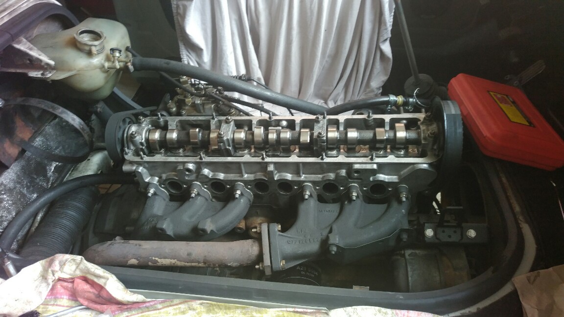

masmat21 hat geschrieben:Übrigens hat sich das mit der Gewinde Tiefe und der Schrauben länge nicht bestätigt die Schraube sitzt 22mm tief im Block das gewinde ist 28mm tief also genug Platz!
Das heißt, sobald die Teile alle auf Block liegen, hat man bei 1.5mm Steigung noch 4 Umdrehungen, um das erforderliche Anzugsmoment aufzubauen.
Re: Wieder Öl im Kühlwasser
Beitragvon masmat21 » Donnerstag 15. Juni 2017, 17:50
Ne nicht ganz habe die Schraube in den Zylinderkopf gesteckt und unten mit Messschieber gemessen. Da sind es 22mm theoretisch musst du die 1,6mm von der Kopfdichtung noch abziehen...
Kopf ist wieder drauf Gewindebuvhse hat gehalten... Jetzt muss es nur noch dicht sein
Beitragvon tiemo » Donnerstag 15. Juni 2017, 19:31
Kann mich nur wiederholen: Schick!
Sind die Krümmer neu, oder hast du die entrostet/lackiert? Und wenn, was hast du für Farbe genommen?
Beitragvon masmat21 » Donnerstag 15. Juni 2017, 19:45
Meine Krümmer sahen noch sehr gut aus keine tiefen Rost Krater bisschen mit Draht Bürste bearbeitet und Hitzeschutz Lack bis 800° drauf der brennt sich dann ein wird auch noch nen bisschen heller geht ins Graue hält aber, bei meinen coupe sieht der krümmer nach 2Jahren immer noch gut aus! Er ist soweit auch zusammen muss mir morgen nur noch ne lange 27Nuss ausborgen meine neu gekaufte passt nicht :roll: man man....

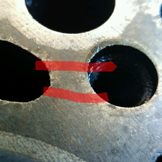

Beitragvon Maverick » Donnerstag 14. Juni 2018, 18:48
Hallo Mathias,
ich habe das gleiche Problem mit meinem DW Motor. Wie hast Du den Haarriss am Ölkanal festgestellt ?
Auf dem Foto kann ich keinen Riss erkennen.
Beitragvon masmat21 » Samstag 16. Juni 2018, 14:35
Zoooom mal rein da da siehst du es ganz leicht von links anfangend..
Gemerkt hab ich es wie du Öl im Kühlwasser gibt drei Möglichkeiten Ölkühler Kopf oder halt Rumpf
Öl kühler habe ich ich nicht Kopf habe ich planen und abdrücken lassen blieb nur der Rumpf und ich musste auch suchen da es Wirklich ein HAAR riss ist!
