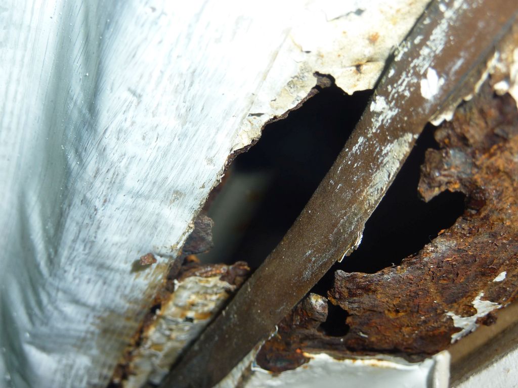

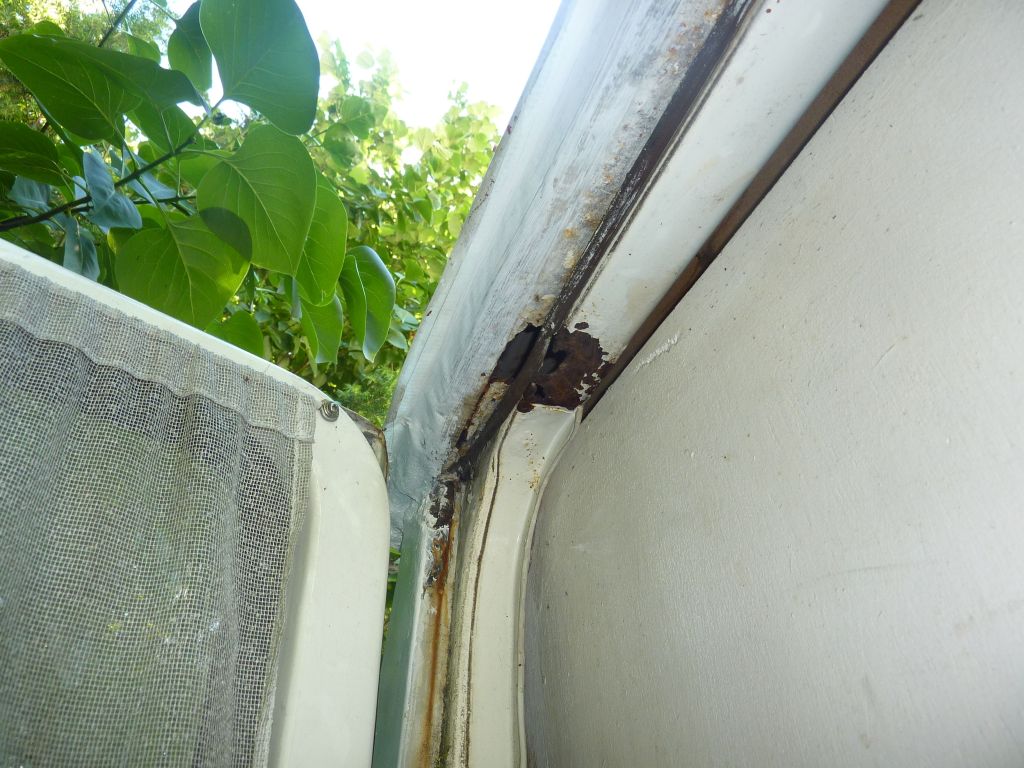

Liebe LT-Fahrer,
ich hatte letzte Woche Urlaub und habe mir die offenen Baustellen bei meinem kürzlich erworbenen LT genauer angeschaut und mit dem Ausbau der Möbel begonnen, da (auch) innen umfangreich saniert werden muss.
Was mir aber am meisten Sorgen macht ist der schlechte Zustand des Holms und der Regenrinne hinten... der Holm ist hier teilweise schon durchgerostet. Die Regenrinne an sich sieht aber nur hinten so schlecht aus. Die seitlichen Regenrinnen haben wenig bis gar keinen Rost. Mit dem Endoskop habe ich durchs Rostloch in den Holm geschaut - sieht nur hinten so übel aus. die seitlichen Holme sind innen (soweit ich das erkennen konnte) rostfrei.
Meine Frage an Euch: Liege ich richtig mit der Annahme, dass zum Instandsetzen des Holms und der Regenrinne das Hochdach runter muss oder hat jemand so etwas schon mal bei montiertem Hochdach repariert? Gibt's den hinteren Dachholm irgendwo noch als Ersatzteil oder muss man den anfertigen lassen? Wäre eine Alternative hier evtl., die verrosteten Bleche herauszutrennen und neue Bleche wieder in den Holm einschzuweißen?
Bin gespannt auf Eure Rückmeldungen! Werde mich in Zukunft wohl öfter hier melden. Habe das Forum die letzten Wochen intensiv durchstöbert und bin begeistert mit wie viel Enthusiasmus die alten Schätzchen am Leben gehalten werden. Mein LT ist Gott sei Dank technisch einigermaßen OK, Der Rost sitzt hauptsächlich am Heck hinten. Die Bodengruppe sieht Dank intensiver Rostvorsorge relativ gut aus...
Matthias
Nicht wundern, dass die Regenrinne auf den Fotos irgendwie anders aussieht. Hier hat der Vorbesitzer versucht, eine Regenrinne mit Klebeband nachzubilden, damit nicht so viel Wasser zu den Hecktüren reinläuft, da die Hecktüren nicht mehr schließen, weil sie so verzogen sind.... :shock:

Beitragvon max1429 » Sonntag 11. Juni 2017, 19:49
Hallo Matthias,
Das beste ist mit Sicherheit, das Dach herunterzunehmen. Vermutlich wird der Rest der Rinne nicht viel besser aussehen. Vor einiger Zeit hatte soweit ich mich erinner mal eine Dame ein ähnliches Problem, es war alles durhgegammelt. Sie hat es dann bei Heiner Schomaker (HS-Automobile) in Papenburg wirklich gut instand setzen lassen, über Preise mag ich aber selbst bei Heiner nur mutmaßen...
Die Dachholme gibt es meines Wissen so nicht mehr, du kannst sie dir aber aus einem Schlachter heraustrennen. Die alten, angegammelten Bleche musst du ohne hin heraustrennen. Vielleicht ist dann erkennbar, ob du nicht doch auf die Demontage des Daches verzichten kannst. Ich fürchte allerdings nicht. Das Problem ist die Hitze beim Schweißen, die dann das GFK und dein Dichtmitel verbrennt.
Die Frage ist sicher auch, was fuer eine Lösung du willst. Ob nur fuer dieses oder aber die naechsten 10 Jahre.
EDIT: ich weiß nicht ob du Facebook hast und ob es fuer alle sichtbar ist aber hier ist die Dokumentation der Dachholmsanierung und das ganze Ausmaß des Schadens:
https://www.facebook.com/pg/hsautomobil ... 5973405134
Beste Grüße
Max

Re: Durchrostung Regenrinne/Holm hinten
Beitragvon Helber » Sonntag 11. Juni 2017, 21:27
Hallo Max,
danke für die Info. Hab' mir schon gedacht, dass die Demontage des Hochdachs empfohlen wird.
Nun, da die Möbel eh bald draußen sind, kann ich die Dachverkleidung und die Isolierung auch gleich entfernen vors zur Demontage des Hochdachs geht. Bin gespannt, was mich dann erwartet...
Der Link zu HS-Automobile ist gut. Wenn Papenburg nicht so weit weg von Bayern wäre, würde ich nachfragen, ob die den Job machen wollen....
Matthias
Beitragvon tiemo » Sonntag 11. Juni 2017, 23:23
Hallo Mathias,
ich kann Max da nur zustimmen, besorg dir die passenden Ausschnitte von einem Schlachter. Dieser Heckbereich ist nicht die typische Roststelle und bei den meisten noch ok.
Ich vermute, der Vorbesitzer hat selbst mit seinem Klebeband dafür gesorgt, dass es dort immer feucht ist und tüchtig weiter rostet.
Die Dachrinne des LT hat die Eigentümlichkeit, keine vernünftigen Abläufe zu besitzen und immer etwas unter Wasser zu stehen. Dieses "findet" dann schon irgendwann seinen Weg nach unten...
Die Verklebung des Dachs da hinten dürfte sowieso am Lack und einer dünnen Rostschicht enden und ist nicht mehr mit den Resten der Karosserie dort verbunden. Falls sie sich auch an den Seiten schon gelöst hat bzw. unterrostet ist, kann man das Dach ja etwas anheben und hinterher wieder vernünftig verkleben. Ein geschickter Schweißer bekommt das aber auch aufgesetzt unter erhöhten Schwierigkeiten wieder hin, gegen die Hitze lassen sich ja Gegenstände in den Spalt klemmen, und das ist allemal besser, als alles so zu lassen.
Wenn die Hecktüren so verzogen sind: Wodurch eigentlich? Gabs da mal einen Heckaufprall? Oder sind nur die Scharniere nicht richtig ausgerichtet, diese lassen sich ja einstellen? Oder halten einfach nur die zerrosteten Schließbleche die Riegel nicht mehr in Position, das wäre mit der Reparatur dann ja auch erledigt?

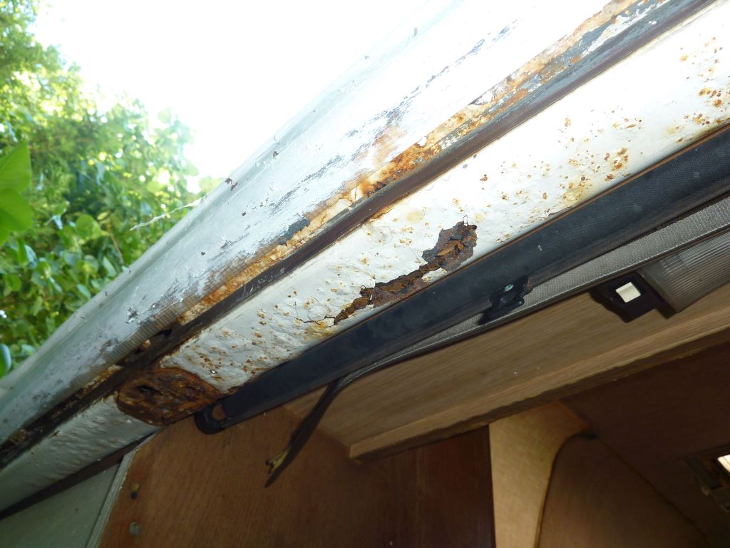

Beitragvon Helber » Samstag 24. Juni 2017, 12:08
Hallo miteinander,
die Wohneinrichtung ist nun so weit draußen, dass ich mehr vom Disaster erkennen kann. Das Fahrzeug ist vor allem hinten links schwer verrostet und wurde in der Vergangenheit nur geflickt und das ohne viel Liebe...
So sieht der Holm hinten links von innen aus:
Foto von Holm links hinten innen
Das Wasser ist wohl über Jahre hinweg in die Bodengruppe gelaufen. Somit sieht der Bereich hinter dem Radkasten links hinten auch schlimm aus.
Radkasten hinten links. Das horizontal verlaufende Blech ist fast schon weggerostet.
Seitenteil hinten links - hier wurde aus das alte Blech einfach ein neues draufgepunktet
Die weiteren Durchrostungen:
Radkasten rechts vorne
Radkasten hinten rechts
Nach einem Schlachtfahrzeug hab' ich mich schon umgeschaut. Bei uns in der Region leider erfolglos. Pritschen-LT's gäb's einige. Kastenwagen Fehlanzeige...
Ein Kastenwagen steht 200km entfernt. Der ist allerdings zum Schlachten zu schade. Wäre sogar mit Turbo-Motor, wenig Rost. Servolenkung. Allerdings fast 400Tkm.
Nun stellt sich mir die Frage: Das Hochdach und die Campingausstattung in den neueren, besseren LT einbauen und meinen LT schlachten? Das Problem wird wahrscheinlich sein, dass man die Campingausstattung so nicht mehr abgenommen bekommt. Sprich: Beckengurte hinten. Gasversorgung 50mbar etc... :TÜV
@Tiemo: Die Hecktür ist so verzogen, weil beim Vorbesitzer das Schloss kaputt war und er die Tür in einer italienischen Werkstatt mit Gewalt öffnen ließ. :shock:
Wie ist Eure Meinung?
Matthias

Beitragvon tiemo » Samstag 24. Juni 2017, 12:45
Hallo Matthias!
Das ist wirklich heftig. Man sieht aber auch, dass der LT tatsächlich mal einen Heck- bzw. starken seitlichen Schaden hatte, der von außen gerichtet wurde, indem Zuganker aufgeschweißt wurden . Danach ist der auch innen gesplitterte Lack nicht repariert geworden, da rostet es dann natürlich munter, denn im WOMO ist immer viel Kondensflüssigkeit.

Beitragvon max1429 » Samstag 24. Juni 2017, 13:54
Hallo Matthias,
das sieht in der tat recht übel aus, wenngleich trotzdem machbar. Die Frage, was nun am besten ist, hängt wesentlichen sicher von Zeit, Geld und Qualität der Ausführung ab (...wie immer eigentlich;)).
Du kannst das sicher alles, gerade wenn du selber schweißen kannst, zusammenbraten, sodass der Wagen zumindest wieder Tüv bekommt. Allerdings ist das bei dem Ausmaß auch ein Haufen Arbeit.
Ich würde mir den anderen Kastenwagen mal genaustens angucken. Wenn der Preis gut ist, ist das sicher eine gute Alternative. Motor und sonstige Teile, ob nun von deinem oder dem neuen, wirst du sicherlich kostendeckend oder mit zu vernachlässigen Verlusten wieder loswerden. Allerdings kostet auch das viel Zeit und birgt zugleich das Risiko neuer Probleme beim neuen Wagen. Der Umbau deiner Inneneinrichtung ist aber wahrscheinlich nicht im Ansatz vergleichbar mit den Schweißarbeiten.
Ich würde dir also dazu raten, dir den Wagen mal genau anzuschauen und die Entscheidung dann zu treffen. Auch ein TD mit 400tkm sollte noch einen ganze Weile laufen. Vielleicht legst du dir deinen jetzigen Motor auch einfach beiseite und tauschst ihn erst, wenn der TD ein ernsthaftes Problem hat. Sowas schafft auch Sicherheit und Souveränität :) Du bist jetzt außerdem bestimmt schon um einiges klüger als beim Kauf des ersten LTs und kannst mit einem kleinem Studium der kritischen/häufigen Probleme an diesen Autos gut beurteilen, ob sich der Kauf lohnt und welche Arbeiten auf dich zukommen.
