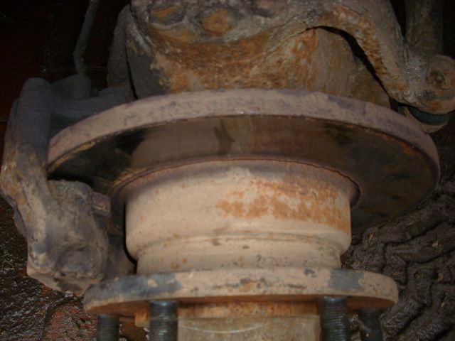

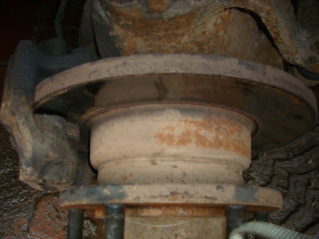

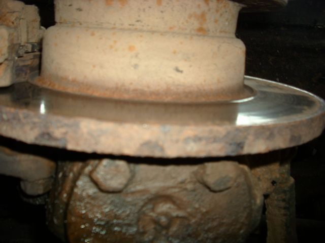

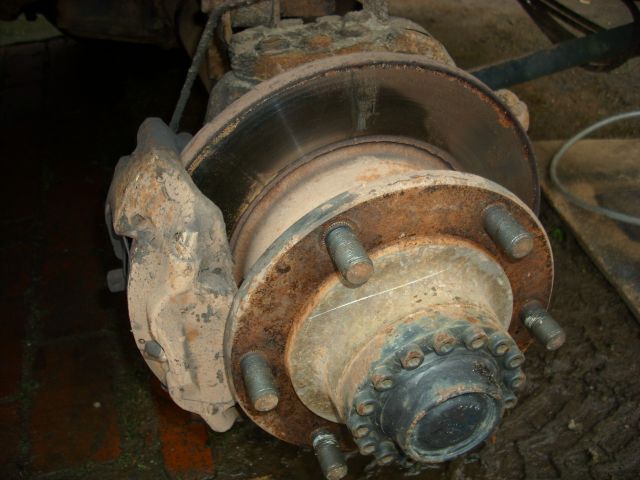

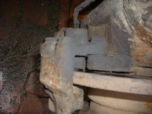

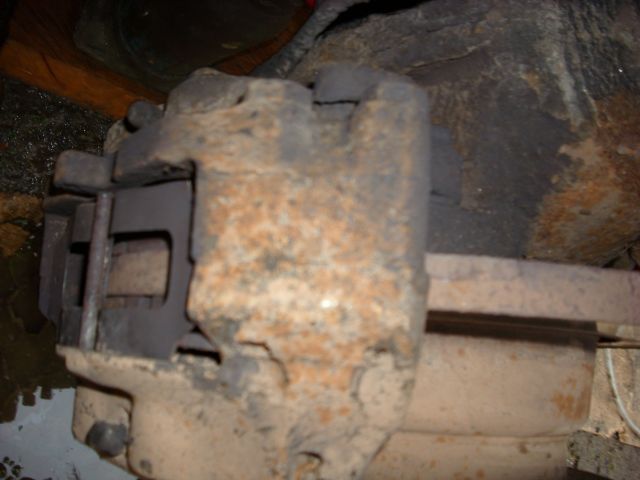

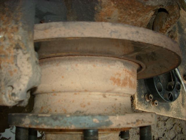

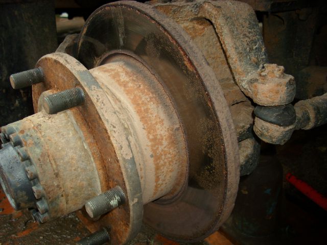

Das hört sich gut an. Ich habe mal eben Fotos gemacht von meiner Bremsscheibe Stelle sie nachher mal ein , beim nachmessen meiner Scheibe bin ich auf etwa 15,2mm gekommen. Was zum Anschein hat das meine noch sehr gut sind. Verschleißgrenze liegt bei 13 mm . Wenn das die ersten Scheiben noch sind dann sind damit 150 000 km gefahren worden kann das sein ??? .
Re: Hurth-Achsen und Bremsen, Bemsscheiben
Beitragvon Ulrich Pfitzner » Dienstag 21. Februar 2012, 19:45
hier die Bilder
Bremsscheibe LT 1..jpg (58.51 KiB) 31496-mal betrachtet
Bremsscheibe LT 2..jpg (51.79 KiB) 31491-mal betrachtet
Bremsscheibe LT 3..jpg (50.95 KiB) 31480-mal betrachtet
Bremsscheibe LT 4..jpg (62.96 KiB) 31461-mal betrachtet
Bremsscheibe LT 5..jpg (58.29 KiB) 31474-mal betrachtet
Bremsscheibe LT 6..jpg (46.67 KiB) 31468-mal betrachtet
Beitragvon Stefan Thesing » Dienstag 21. Februar 2012, 20:11
Hallo Ulli,
ich kann hier zwar nicht helfen, möchte meine Erfahrung von meinem T3 Syncro mal berichten.
Hatte nach über 150000km auch mal einen Bremsscheibenwechsel durchzuführen. Aufgrund vieler Berichte hatte ich mich schon schwer bewaffnet um die alte Scheibe runter zu bekommen. Alles ziehen brachte nix so griff ich kurzerhand zur Flex und verpasste der arg abgenutzten Scheibe ein paar Schlitze. Dann mal kurz den Hammer gezeigt und ich hatte die Teile in der Hand. Hierbei stellte ich fest, dass die eigentliche Scheibe auf dem Rest/Achsstummel nur noch in Fetzen festhielt und eigentlich jeden Moment damit gerechnet werden musste das die Scheibe einfach durch die Klötze festgehalten hätte und die Achse/Nabe sich weiter gedreht hätte.....
Die Folgen mag ich mir gar nicht ausmalen..
Bei Deiner Scheibe sieht das schon ähnlich aus, ich kenne den Lt 4x4 nicht, vielleicht ist das auch nicht so schlimm, möchte hier nur mal warnen. Ich hatte das auch nicht für möglich gehalten, trotzdem passiert.
Weiterhin viel Spass mit Deinem 4x4.
Beitragvon Ulrich Pfitzner » Dienstag 21. Februar 2012, 21:10
Hallo Stefan,
Da kann ich dich beruhigen, es sieht schlimmer aus als es ist, einwenig Rost das meiste ist die rote Erde aus dem Mamut Park ( Syncro Treffen 2011 Stadt Oldendorf) ;-) :doppel_top: :drive
