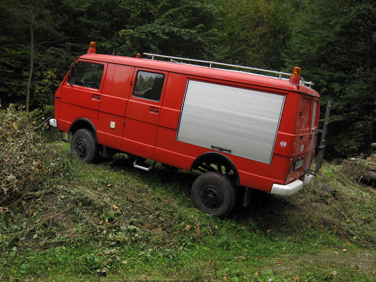

Feuerwehr LT 4X4 aus Österreich
BeitragVerfasst: Donnerstag 27. September 2012, 12:32
von Waldfahrer
Servus Leute,
wollt nur berichten: Es ist geschafft :FREU:
Mit folgenden Änderungen kann ich mein Gerät nun anmelden:
+ Ablastung auf 3.5t hzGG, Fahrzeugart Kombilimousine (M1G)
+ Eintragung von 4 Sitzplätzen (2V/2H)
+ Kennzeichen einzeilig
Dazu erforderlich
+ Einbau der Standardfeder VW 293.411.101D
+ Einbau einer Doppelsitzbank mit integrierten 3-Punkt-Gurten (vom Crafter) und Bodenschienen
+ Änderung der Kennzeichenbeleuchtung
+ Einbau von Ladungssicherungsmöglichkeit (6 Verzurrösen)
+ Abbau der hohen Blinker
+ Änderung von Warn (Rundum-) licht von Blau auf Gelbrot
+ Ausbau der Sondersignalanlage (Martinshorn)
+ Übermalung der Feuerwehr- und Gemeindebeschriftungen
das Ganze vom TÜV Austria begutachtet, dann zur Landesprüfstelle.
Noch zu klären ist die NOVA-Geschichte, sieht aber gut aus, das die nicht anfällt.
Hauptargument: Das Fahrzeug wäre bereits zum Erstzulassungszeitpunkt NOVA-pflichtig gewesen (wenn es die damals schon gegeben hätte), daher waren obige Änderungen keine NOVA-relevanten.
Einzige Frage die noch offen ist: Bei Neuzulassung jetzt kann die Feuerwehr NOVA-Rückvergütung beantragen - dann kommt eine Sperre in die Zulassungsdatenbank. Hat sie bei meinem damals natürlich nicht gemacht (machen können) weil's die NOVA ja noch nicht gab.
Jetzt rauchen die Köpfe im Finanzamt :roll:
Nachtrag: Nun angemeldet ohne NOVA-Zahlung :FREU: , die Köpfe rauchen immer noch...
Nachstehend noch einige Bilder: Ich gaube, eine Rarität - Feuerwehren mit Turbodiesel sind sehr selten, der Aufbau ist auch sehr speziell - ich sehe mich schon bei offener Rollo vom Bett aus die Morgensonne geniessen .... 8-)
Ein Hochdach ist ein Zukunftsprojekt, jetzt mal ein paar Runden :drive

Waldfahrer hat geschrieben:Ein Hochdach ist ein Zukunftsprojekt
Servus Leute,
der bisher milde Winter hat es schneller als gedacht wahr werden lassen :FREU:
Von einem zufällig baujahrsgleichen LT40 abgebaut, neu Lackiert und Aufgesetzt.
Dazu das Blechdach unter Belassung des 1. und letzten Spriegels samt den mittleren 4 Spriegeln (die sind mit dem Blechdach verschweißt!) ausgeschnitten.
Dann die Hochdachspriegel mit den Fußstücken eingeschweißt und das Hochdach mit Sikaflex 521 UV aufgeklebt und verfugt.
Vom TÜV begutachtet und vorige Woche eingetragen, samt den 17.5er Felgen und Reifen.
Endlich Ende des geduckten Lebens 8-)

von Waldfahrer
Servus,
ja, Maik, die Schiebetür von außen schließen geht ja noch, aber von innen...
Ich bin in solchen Fällen halt über die vorderen Türen rein.
@Fabian: Habe auch mal wegen eines Klappdaches nachgedacht, wollte aber meinen Stauraum über dem Fahrerhaus wiederhaben, weiters wollte ich mir Schwierigkeiten mit der Eintragung ersparen, denn wer gibt schon ein Teilegutachten über den Einbau in den alten LT?
Demgegenüber, wenn die hören "original VW" ist es wesentlich leichter - zumindest bei uns!
Nachteil des Hochdaches ist natürlich, daß das Auto jetzt ganz schön hoch ist :roll:
Ein paar Bilder noch von innen - wenn Du Details bzw. bessere Bilder brauchst, melde Dich!
Im ersten Bild ein Rest vom Spender-Dachrahmen. Den hab' ich für den Gutachter aufbewahrt um zu zeigen, daß der Rahmen bei der Hochdachversion auch nicht stärker ist!
Im Zweiten kann man zwei "neue" Spriegel vorne erkennen, dazwischen den Rest des abgetrennten Flachdachspriegels. Dahinter den Rest des Blechdaches .
Übrigens - würde ich nächstesmal nicht bei der Sicke abtrennen sondern 2-3 cm tiefer!
Dann noch Blick nach vorne und hinten. Vorne habe ich die Platte wieder eingebaut, die Blaulichtsockel sind gute Auflagen vorne :idea:
Hinten habe ich eine Polyesterplatte auf einen Holzrahmen laminiert und in den Ausschnitt für die hohen Hecktüren (die ich natürlich nicht habe) mit Sikaflex eingeklebt.
Und - bevor Fragen kommen: Die Querstange im Blick nach hinten und vorne ist die vordere Führung für die Seitenrollos. Sollte sie mich stören, trenn ich sie heraus und mach sie abmontierbar mit Knebelschrauben o.ä.
