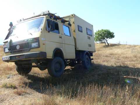

War mal meiner: Hat einen Durchgang, hebt ein Bein, bleibt aber stabil.

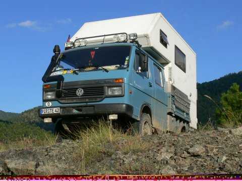

Ebenfalls Aus der LT-Schmiede Pirna: Einlaminiert- und reißt auch nicht.
Micha alte Doka 1.jpg (13.08 KiB) 5788-mal betrachtet

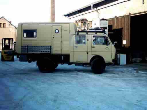

Von einem Bekannten. Mit Durchgang. Und reißt nicht.
Magirustreffen (3).jpg (73.1 KiB) 5788-mal betrachtet

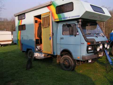

War auch mal meiner. Durchgang- und reißt nicht.
