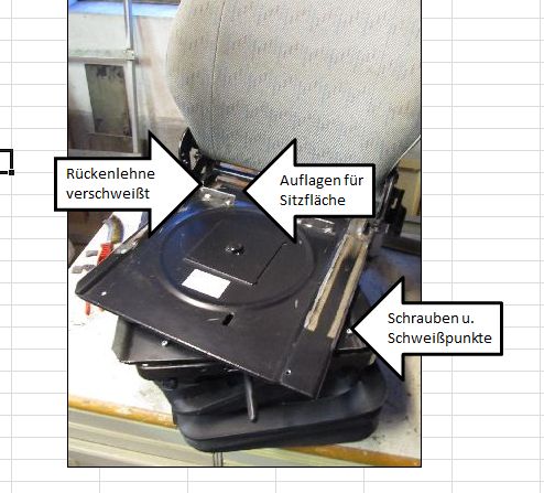

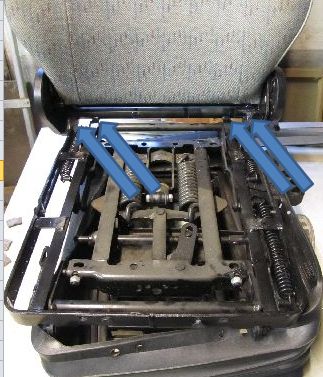

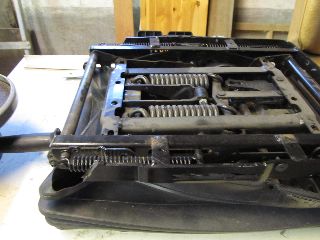

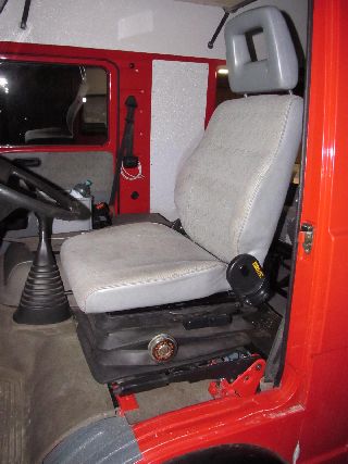

Anbei eine Bilderdoku für die unentschlossenen Drehsitzumbauer wie ich meinen Isri Schwingsitz zu einem Isri Schwingdrehsitz umgebaut habe.
Schritt 1: Sitz zerlegt
bereits umgebauter Sitz
Schritt 2: Rückenlehne mit Verstellmechanismuß abgetrennt (chirurgische Feinarbeit mit der grossen Flex. .. )

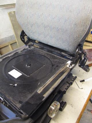

Schritt 3:
Ich hatte eine Drehkonsole zuhause welche an einen VW Originalsitz des T3 und LT passt, deren Verschiebeschienen
abgetrennt
Schritt 4:
diverse Kleinschleifarbeiten um die Konsole an die Schwinsitz anzupassen, schlussendliche wird die Konsole verschraubt und verschweißt
Schritt5: Die Rückenlehne wird wieder in chirurgischer Feinarbeit an den Oberteil der Drehkonsole angebraten
Drehkonsole und Rückenlehne
Schritt 6: Die Drehkonsole wird etwas aussermittig in Richtung Motorhaube mit dem Schwingunterteil verbunden
Schritt 7: Die Sitzfläche wird mit entsprechnden Distianzstücken und Gewinden befestigt
Die Drehung funktioniert wenn man den Sitz ganz nach hinten schiebt, und die Rückenlehne etwas nach vorne neigt, da ich sons nicht beim Lenkrad vorbeikomme.
