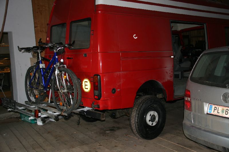

Ich hab einen Fahrradträger gebaut und möcht meine Idee gerne mit euch teilen.
Erstens gehören gute Ideen auch anderen mitgeteilt damit man sowas nachbauen kann
Zweitens bin ich furchtbar stolz auf die tolle Idee. . . . . ;-) ;-)
Meine Aufgabe bestand darin, einen Fahrradträger zu haben, der:
4 Räder aufnehmen kann
nicht auf der Anhängekupplung montiert ist (weil zu tief)
zwischen 2 baugleichen Fahrzeugen gewechselt werden kann
nicht auf der Tür montiert ist weil mir die Scharniere leid tun und mir die Tür gerne mit den Rädern in den Rücken fällt (im wahrsten Sinne. . . )
und zu guter letzt nicht allzu teuer sein soll.

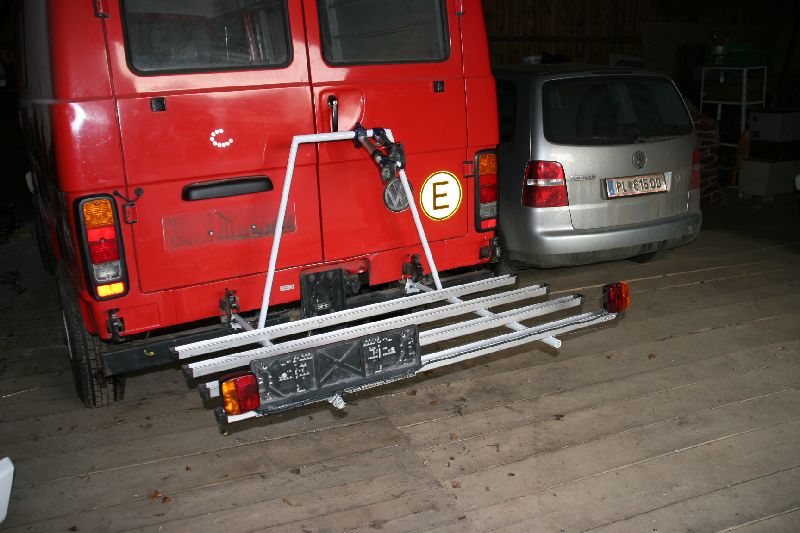

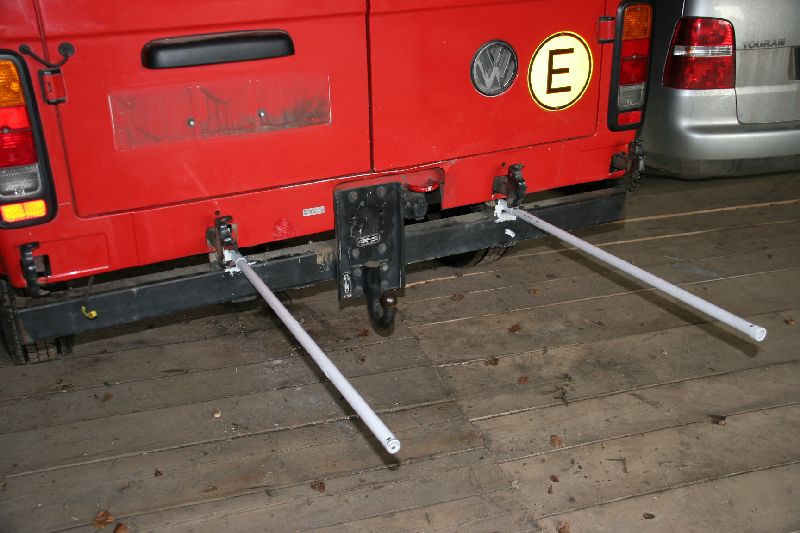

An den Halterungen des Unterbodenschutzes verschweißte Rohre
Rohre werden in die am Rahmen verschweißten Rohre eingeschoben und mit Sicherungsstift gesichert!
Über diese Rohre werden wiederum Rohre mit den Schienen geschoben! An den Überschubrohren ist auch der vordere Bügel verschweißt.

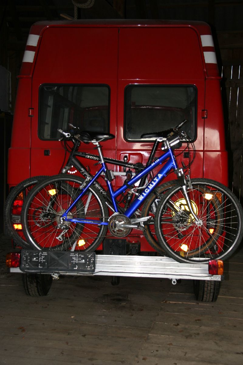

Versuch mit 2 Rädern
Seitenansicht - hinterste Höhe leicht höher als Oberkante Unterfahrschutz

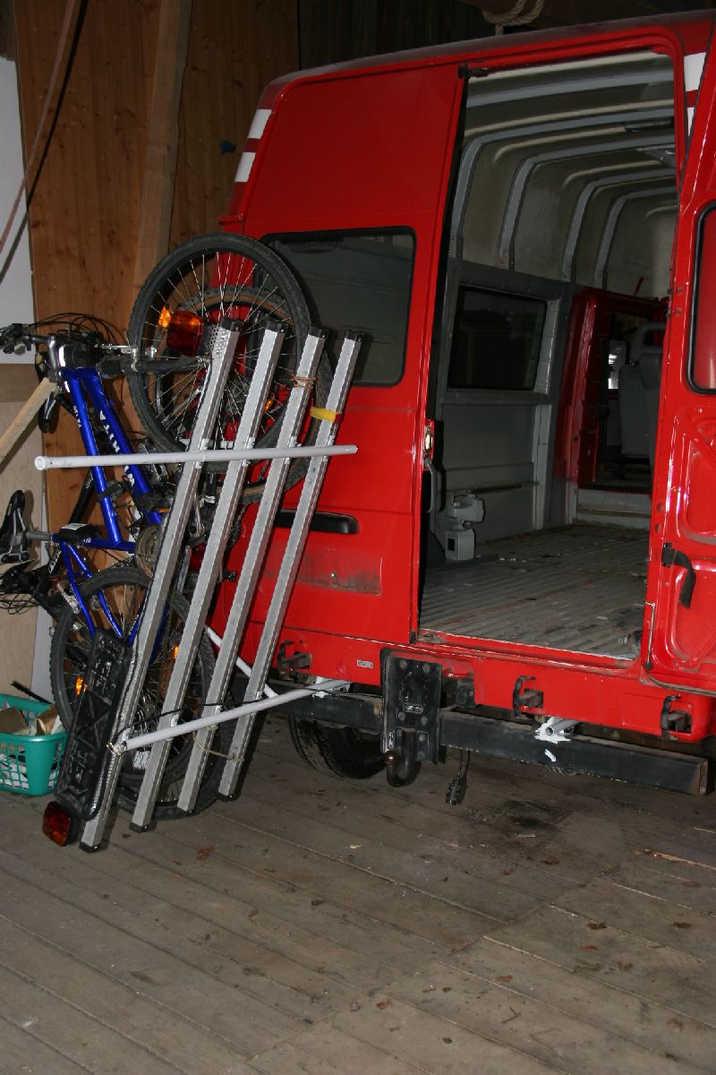

Der Clou: rechtes Rohr entsichern, nach hinten rausziehen und den Träger mitsamt den Rädern nach links oben wegschwenken. Somit hab ich Zugang zur rechten hinteren Tür - freu
Ich freu mich wie ein kleiner Bub - was noch fehlt ist eine gute Idee zur Befestigung der Räder auf den Schienen!

Idee ist nicht schlecht aber scheint mir ein wenig zu unstabil.
Die Rohre sind ziemlich dünn auf diese Länge.
Wenn da 4 Räder drauf stehen und du über Schlaglöcher fährst federt das dann extrem und irgendwann knickt das Rohr.

Wenn du mit Rohren so etwas baust, brauchst du statisch min. 2 auf jeder Seite. Also 2x2 Rohre übereinander und miteinander verschweißt/schraubt.

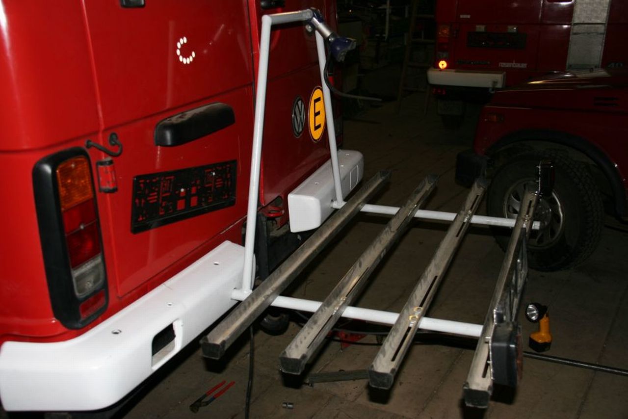

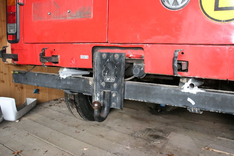

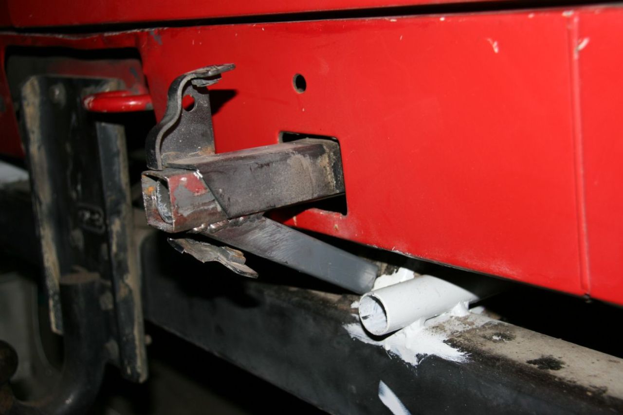

Beitragvon Richard Kuderer » Sonntag 27. März 2011, 21:33
Vielen Dank für die rege Anteilnahme und die zahlreichen Beiträge:
Anbei ein Paar Bilder meiner Verbesserungen um die Stabilitär zu verbessern und mehr Höhe zu gewinnen.
Die inneren Salzstangen haben ausgedient, der Träger ist nach oben gewandert in die Halterung der Stoßstangen,
um diese nicht zu überfordern werden sie mit einem Vierkantrohr verstärkt, und diese an der Befestigung des Unterfahrschutzes abgestützt/verschweißt.
Die Konstruktion verschindet bis auf 2 Löcher (Gummistopfen wenn der Träger nicht montiert ist such ich noch) hinter der originalen Stoßstange.
Da die verwendeten Rohre exakt in die Formrohre passen, blieb die "Zurseiteklappfunktion" erhalten. Einen hüpfenden 85 kg schweren LT-Fahrer hat der
Träger klaglos überstanden.
nochmals danke - Die Überarbeitung hab ich aufgrund der Reaktionen gemacht, und hab jetzt ein wesentlich sichereres Gefühl mit dem Träger fortzufahren.
liebe Grüße
Richi
Stoßstangenhalterung und Aufnahme für Träger mit Abstützung auf dem Unterfahrschutz
Träger montiert!

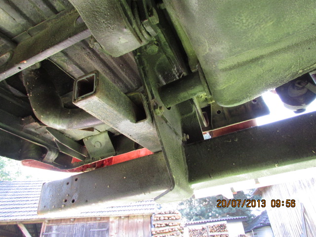

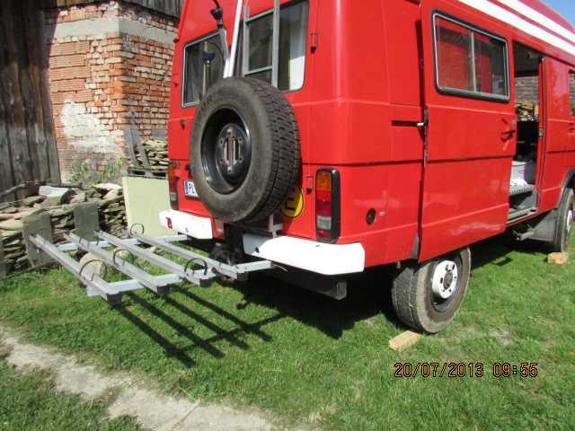

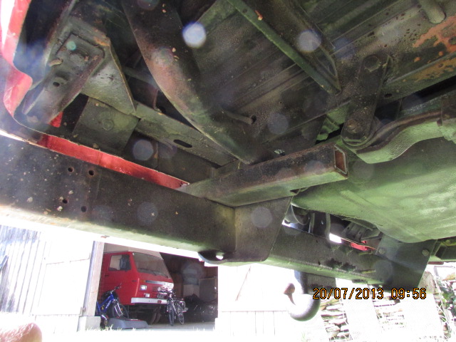

Beitragvon Richard Kuderer » Samstag 20. Juli 2013, 10:14
So Fahradträger die 227igste. . . .:-)
Die unterdimensinonierten Rohre sind Formrohren gewichen - Schwenken geht nicht mehr . . . . . . :-(
Dafür kann ich alle Schienen der Räder nach hinten montieren und die ganzen Träger "einschieben" wenn ich keine Räder transportiere,
somit ist der Überstand mir keinem Rad rund 20 cm(ab Hinterkante Unterfahrschutz).
Je mehr Räder transportiert werden desto höher der Überstand.
Befestigt per Formrohr an der Halterung des Unterfahrschutzes.

Thorsten, wie gut, dass auch ich deine Bilder gesehen habe! Wir haben uns die letzten Tage gewundert, warum das Ersatzrad so hoch und links hängt. Erst jetzt habe ich es begriffen! :) er ist einfach um 180 Grad gedreht! Warum? Keine Ahnung! :) jetzt, wo ich weiß, dass wir ihn auch rechts und unten befestigen können, ist natürlich drüber Platz für den Fahrradträger. Super! Dachten schon wir müssen das Ersatzrad oder die Fahrräder aufs Dach binden. Jetzt müssen wir mal schauen, ob ggf. der Fahrradträger (welchen wir noch kaufen müssen) an der linken Tür befestigt werden kann und das Ersatzrad eben rechts. Dann müsste man doch eigentlich beide Türen aufbekommen, wenn die Fahrräder nicht drauf sind oder ggf. auch mit. Was meinst du/meint ihr?
