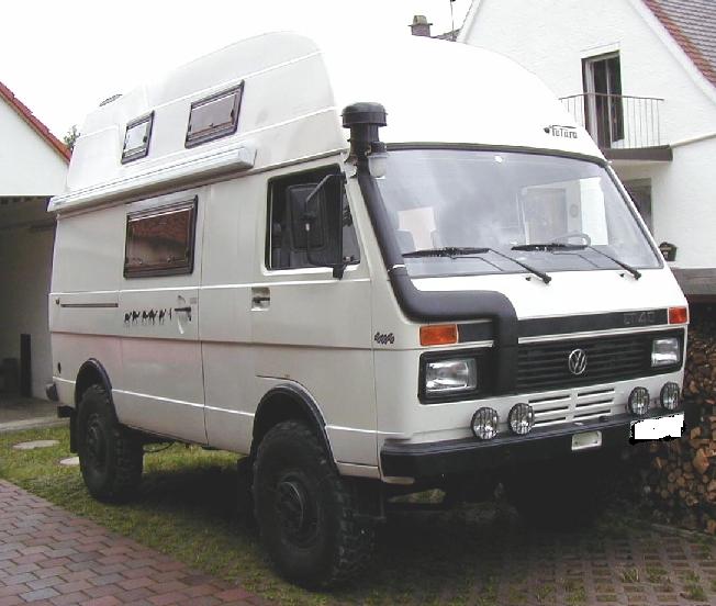

Hallo Zusammen,
welche Hochdächer passen auf einen LT 4x4, speziell den LT40?
Welche Hersteller gab/gibt es/noch, und wo kann man diese evtl. beziehen?
Beispiel aus dem Netz, welchem meinen Traum LT schon sehr sehr nahe kommt.

Das ist kein spezielles 4x4 Hochdach. Das ist ein Reimo Aeroline Jumbo für den langen Radstand.
Grunsätzlich passen alle Hochdächer für den langen Radstand auch auf den 4x4. Die einzige Schwierigkeit-Keiner hat mehr Hochdächer für den LT I ,Langer Radstand, im Programm.
Also, entweder nach einem "Lagerbestand" suchen, oder einen LT mit Hochdach erwerben und dies dann sauber demontieren und auf deinem Fahrzeug montieren.
Das ist , schon mehrfach, gemacht worden.Ist hat viel Arbeit das alte Dach sauber abzubekommen, aber es geht.

Ist das Reimodach das einzigste, oder gibt es noch andere Hersteller?
Von welchem Hersteller ist den das Dach vom Florida?

Na da gab es wohl noch einige andere Hersteller, außer Reimo. So zum Beispiel :SCA, Polyfie und selbst Lyding hat früher mal Hochdächer(für den LT) gefertigt.
Die Frage ist aber jetzt wohl eher- Wer stellt noch welche(oder hat noch eins im lager) für den LT I her!!??
