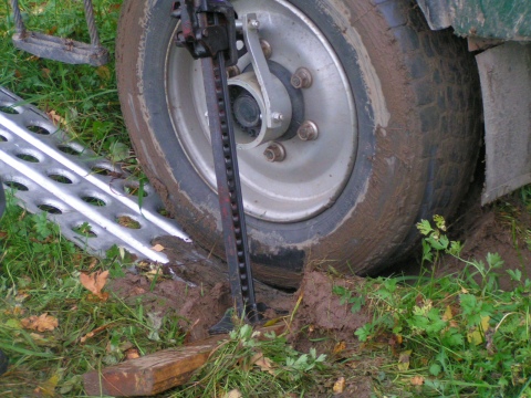

Beitragvon Martin aus Pirna » Freitag 21. Mai 2010, 14:16
Fällt mir grad ein:
Falls du im european outback (oder anderswo) mal die Sandbleche unetrschieben mußt, machst du dir einen Häßlichen, wenn du die Kiste mit dem orignalen Wagenheber hochleiern willst. Ich fahr schon seit Jahren mit dem Hi-Lift spazieren (paßt grad so in die Sitzbankkiste, daneben das Rohr für den 27er Pfeifenkopsschlüssel). Für den Hi-Lift hab ich mir bei einem befreundeten Werkzeugmacher einen Adapter für die Radnabe machen lassen. Der paßt aufs Zehntel genau auf die Nabe und daran hänge ich den Hi-Lift ein. Mit Unterlage unterm Wagenheber bekomme ich den Bus 'zig mal schneller in die Höhe, als wenn ich ihn erst aus den Federn heben muß. Ich hab mal ein Bild angehängt. Ich Dunsel hab mal eine Wiese befahren, aus der nach dem einwühlen die Frösche davonhüpften. Letztendlich hat mich einer mit einem Traktor befreit.
Grüße aus'm Tal
Martin
Hochheber
Hochheber HiLift.jpg (147.4 KiB) 13161-mal betrachtet

Beitragvon Daniel von Bernuth » Freitag 21. Mai 2010, 17:15
Beides auch sehr gute Ideen. Für den Drehmoment-multipiplikator ist aber momentan kein Budget geplant, für den Radnabenadapter die Zeit, da es im August nach Skandinavien gehen soll, und dafür sind ca. 150 andere Arbeiten noch wichtiger :-o .... Ein Hi-Lift ist allerdings schon auf der Einkaufsliste. Die anderen beiden Helferlein kommen dann mal auf die Wunschliste für nächstes Jahr.... wobei die auch schon ziemlich lang ist.
