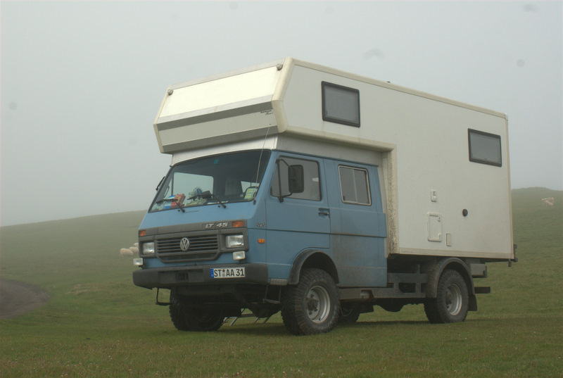

Anbei ein Bild von meinem LT

Danke für die guten Tipps! Deine Optik gefällt mir sehr gut. Vielleicht kannst du mir ja nochmal genau sagen, was ich alles brauche, machen und tun muss.
