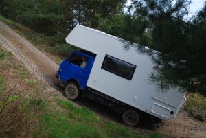

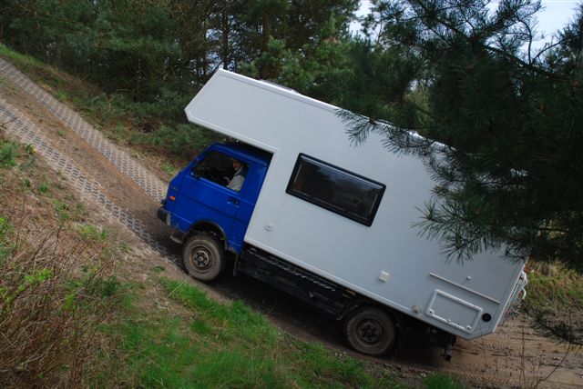

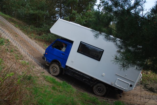

Vor der Anfahrt der 60% Steigung....die der LT dann recht mühelos erklommen hat!

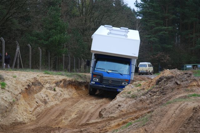

In der Einfahrt zur großen Sandkiste....

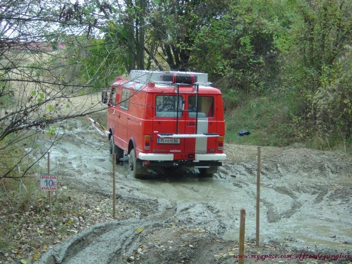

ich fahre seit 1.5 Jahren ohne Stabies - ist kein Vergleich im Gelände - du brauchst kaum mehr Sperren. Die Straßenlage ist trotzdem ganz passabel - bei deinen 2.8 Tonnen hätte ich da keine große Bedenken. Ein 2. wichtiger Punkt ist natuerlich der Reifen - Höhe, Breite und Profil. Ich fahre Bfg MudTerrain da geht auch auf nassem Untergrund noch sehr viel.Bild
