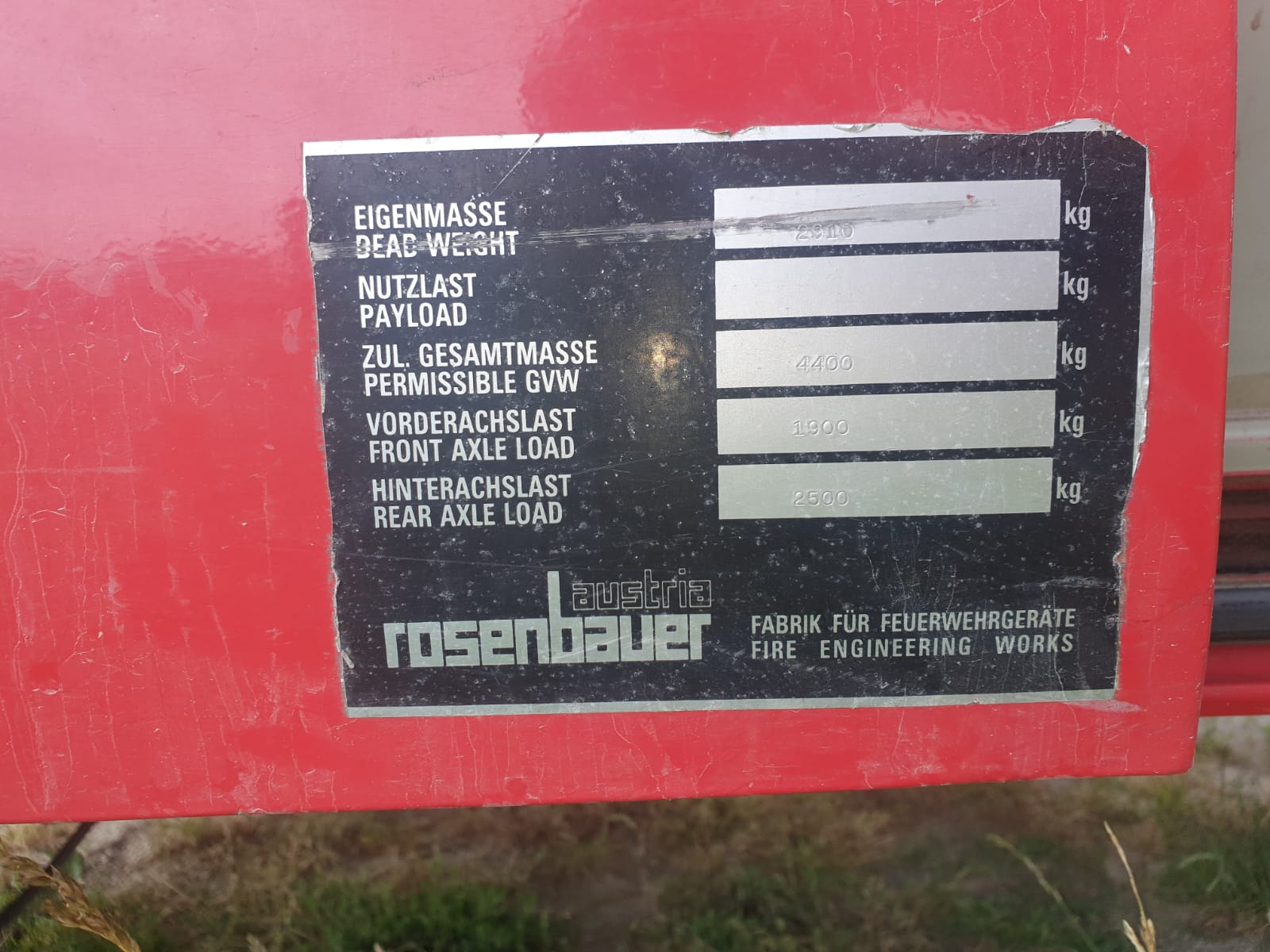

Habe mir letztens auch einen LT 40 4x4 Bj. 1991 mit einem Rosenbauer-Aufbau ehem. von der österreichischen Feuerwehr gekauft. Das Auto habe ich aus Holland, 2.  Hand.
Jetzt wollte ich ihn in Deutschland wieder anmelden und der TÜVer und ich konnten das Typenschild von VW nicht finden. Habe jedoch eins von Rosenbauer also zul. Gesamtgewicht etc gefunden.
Jetzt ist meine Frage, ob dieses das von VW ersetzt?
Der Vorbesitzer hat fleißig Bitumen verklebt. Laut meiner Recherche befindet sich das VW Typenschild, falls es denn eins gibt, hinter dem Beifahrersitz an einem Blech. Wenn das jemand bestätigen kann oder weiß wo genau es sein könnte, wäre mir sehr geholfen.
Beste Grüße und schon mal Danke im Voraus.
Hier das Typenschild von Rosenbauer

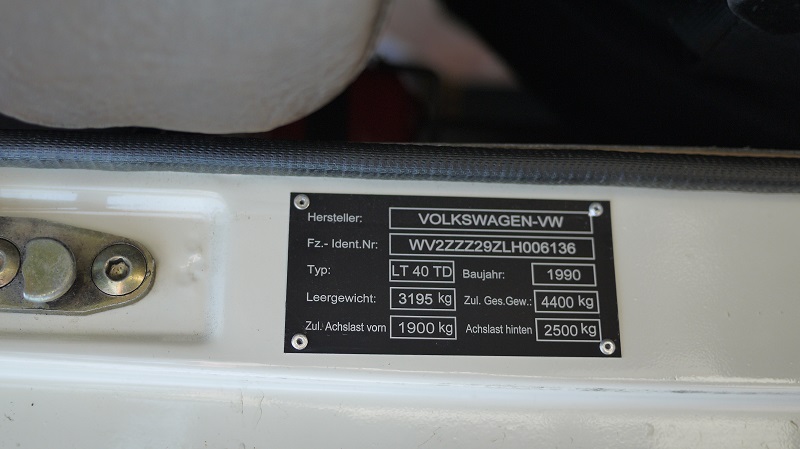

das VW-Typenschild sollte an der B-Säule vorne innen, im Türrahmen neben dem Beifahrersitz sein.

hab auch eine Rosebauer Feuerwehr. Bei mir fehlte das Typenschild ebenfalls. Mein Prüfer hat sich aber mit der Rahmennummer zufrieden gegeben, findet sich am Rahmen beim rechten Vorderrad. Nach der Zulassung meines Fahrzeuges habe ich mir bei laserinferno.de das Typenschild
1 x "PKW Typenschild, KFZ, Maschinen, LKW, beschriftet, 100 x 50 mm, Typ 8
Bestellt. Wurde an einer Grenze auch schonmal angeschaut. Wenn man keins hat, gibts vielleicht Diskussionen. Die Kosten sind überschaubar und es verdeckt die bereits vorhandenen Löcher. Man muss halt vier Neue bohren.
Grüße Hanno

anzumerken ist aber, dass am Original-VW-Typenschild noch die eigentlich korrekten 4000kg zul. Gesamtgewicht eingeprägt sind.
Leider wurden die für die Feuerwehr auf die 4400 kg aufgelastet, was zu den im Wiki beschriebenen Schwierigkeiten bei der Ablastung auf 3500kg führt, zumindest in Österreich.
LG Josef
