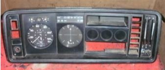

Ich lade mal zwei Bilder hoch. Einmal die Tachowelle, welche anscheinend über eine art kleines Zwischgetriebe zum Verteilergetriebe führt.
Zusätzlich geht noch irgendein Bowdenzug oder Welle zum Getriebe; weiß villeicht jemand was das ist?

Hallo Sancho, der "Bowdenzug" ist der Kupplungszug, oder?
Wenn die Nadel bei verschiedenen Geschwindigkeiten festhängt, dh. erst nach einer größeren Geschwindigkeitsänderung oder Erschütterung wieder der aktuellen Geschwindigkeit folgt, kann das eigentlich nur im Tacho selbst eine Schwergängigkeit der Zeigerwelle sein, oder der Zeiger selbst setzt irgendwie auf der Skala auf. Wenn die Tachowelle mit Unterbrechungen arbeitet, weil sie tatsächlich unterbrochen ist und nur manchmal wieder einhakt, oder der Antrieb im Getriebe oder das Zwischengetriebe ein Problem hat, dann fällt der Tacho immer wieder auf Null während der Fahrt, bleibt aber nicht auf der zuletzt gefahrenen Geschwindigkeit hängen.

Wie kann ich den Fahrtenschreiber denn ausbauen?
Muss ich dazu den Instrumententräger ausbeuen, oder geht das von vorne?
Bei mir sieht es genau so aus wie auf dem Bild.

Ich hatte vor ein paar Wochen den Fahrtenschreiber ausgebaut und zur Reparatur geschickt.
Nach der heutigen Fahrt hat sich gezeigt, dass die Reparatur ein voller Erfolg war.
