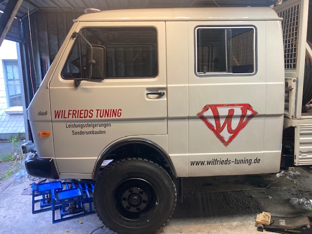

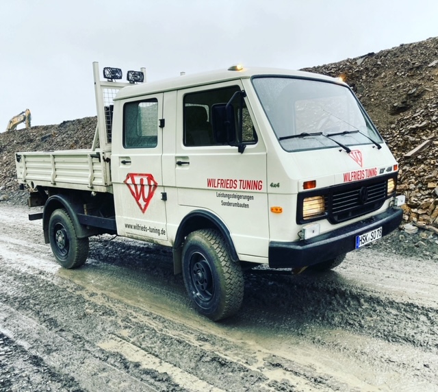

Ich fahre 10R17,5 auf der originalen VW-Stahlfelge. Umgerechnet ist das ein 255/80/17,5 hat gemessen 86,6cm Durchmesser, wegen dem groben Profil ist der etwas größer.
Montiert sind die auf meiner DoKa und vorn passt das wie angegossen, auch im Gelände oder der Kiesgrube berührt der Reifen die Karosse oder Verbreiterung nicht. Ich habe auch schon viele Kunden mit dieser Bereifung hier gehabt, das passte alles ohne Probleme.
Vielleicht ist dein LT etwas übergewichtig oder die Federn ausgenudelt, wenn selbst die 225er anstossen?!
MaBu-Liner

Beitragvon MaBu-Liner » Donnerstag 3. Februar 2022, 23:30
LTUser hat geschrieben:Hoi MabuLiner
….hast ein schönes Schiebefenster rehinten…..ist das ein originales oder gibts das am Markt.
Danke f. Antwortmail
Ciao Chris aus Wien
das Fenster ist original und war bei meinem ab Werk verbaut. Ich suche ein solchen Fenster noch dringend für die DoKa-Tür hinten, dass gibt es auch ist aber scheinbar sehr sehr schwierig zu bekommen.
Gruß, Oliver

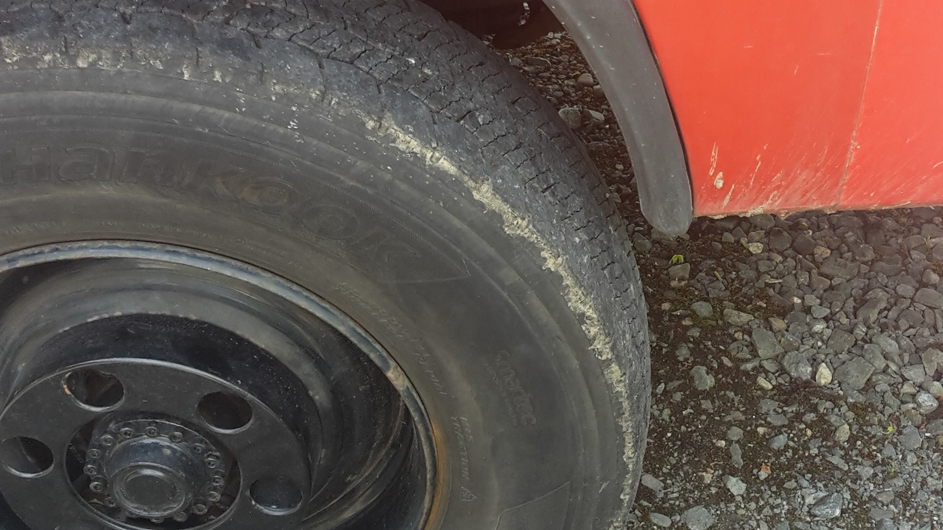

Beitragvon MaBu-Liner » Montag 7. Februar 2022, 21:56
T3 Syncro hat geschrieben:Servus Oliver und Josef,
um auf die Frage vom Josef zurückzukommen. Also bei mir gibt es definitiv keine Berührungen, bei derzeit 3,0 t (der Ausbau läuft ja noch).
Im Gegegnteil, ich sehe das so wie Oliver, dass da womöglich sogar die 10R17,5 drauf passen. Wobei der Platz an der Hinterachse bei der DoKa sicher ein größerer ist als beim Kasten.
Und dann noch was zur Reifenbreite. Meine Hankook 9,5R17,5 müssten ja rechnerisch eine Laufflächenbreite von 9,5*2,54cm = 24,1 cm haben. Haben Sie aber nicht. Sie liegen bei ca. 22 cm. Gleiches galt auch schon für meine 7,5R16 (Semperit), die brachten gerade mal 17,5 cm (rechnerisch:7,5*2,54=19,05 cm). Ähnlich wird das womöglich auch bei den 10R17 vom Oliver sein ... --> miss doch mal nach.
Laut technischem Handbuch von Hankook für LKW/Bus-Reifen ist "die Querschnittsbreite der lineare (größte) Abstand zwischen den beiden Seitenwänden des mit Luft
befüllten Reifens ohne die Erhebungen durch Kennzeichnungen, Aufdrucke, Schutzbänder oder Zierrippen". Also geht es bei "9,5R" gar nicht um die Lauffläche ....
Ein als 245er gekennzeichneter PKW-Reifen hat meines Wissens aber tatsächlich 245 mm Laufflächenbreite.
Siehe auch Seite 14: https://www.hankooktire.com/de/files/br ... ndbuch.pdf
Und auf Seite 17 ist dann etwas weiter rechts bei den 9,5R17,5 für diese Breite 235 mm angegeben.
Heißt also, dass meine Reifen max. 235 mm breit sind, aber nicht einmal im Bereich der Lauffläche sondern irgendwo im Bereich der Seitenwand/Felgenaußenrand. Damit entschärft sich das Platzproblem im Radkasten, weil die größte Reifenbreite eben nicht im Bereich der Lauffläche nahe dem Radausschnitt der Karosserie ist. Vielleicht ist das eine Erklärung ....
Tom
Ich hatte am Wochenende einen LT 4x4 Kastenwagen hier bei mir, der fuhr auch 10R17,5 ohne Änderungen an der Karosse. Dort war vorn wie hinten genung Platz. Gewicht des Autos waren 3,8 Tonnen.
Deine Annahme der geringen Breite der 10R17,5 ist korrekt. Die Lauffläche meiner Reifen ist schmaler als die der originalen 225/75/17,5. Das genaue Maß hab ich grad nicht zur Hand, aber ich meine es sind weniger als 22cm.
Die reifen sind allerdings "bauchig". Die maximale breite sind 250mm, ich fahre Sie mit 3,8 bar statt den empfohlenen 8bar. Mein Auto wiegt aber auch nur 2,3 Tonnen.
Der größte Nachteil dieser Bereifung ist das Gewicht. Die Räder sind brutal schwer, schlucken ordentlich Leistung und die Bremswirkung leidet auch deutlich. Als Indiz für das viel höhere Gewicht mal ein kleines Beispiel.
Mit den originalen und auch sehr schweren 225/75/17,5 verbrauche ich ca. 12-13,5 Liter Diesel auf 100km. Mit den 10R17,5 sind es lockere 17 Liter Diesel.
Ich hab den ACL-Motor und ein NP242 drunter und finde den Verbrauch nur so mittel lustig mit dem geringen Leergewicht.
Ich arbeite grad an einer anderen Lösung, um das Problem mit dem Gewicht zu lösen.
Oliver
