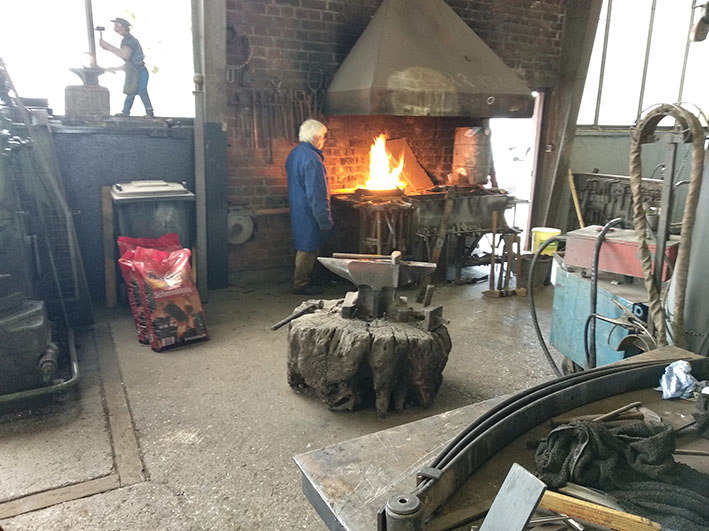

Ich habe an meinem LT 40 4x4 die vorderen und hinteren Blattfedern aufsprengen lassen.
Ich bin mit dem Ergebnis sehr zufrieden!
Der LT ist jetzt ca. 5 cm höher bzw. jetzt wohl wieder so hoch wie im Neuzustand :grin: . Die hinteren Bulleneier waren schon aufgesessen und völlig zerbröselt. Vorne waren nur noch 1,5 cm Abstand zu den Gummipuffern.
Das Fahrwerk ist wieder schön "stramm".
Ich kann hierfür die Werkstatt Josef Damböck in Bad Aibling (südlich von München) empfehlen. Der Federnschmied kann mit seinen 74 Jahren wohl auf über 50 Jahre Erfahrung zurückgreifen :lol:
Bis dann, Klaus

Top, ist ein ganz anderes fahrgefühl. Kenn ich noch aus meiner magirus 120d10 zeit.
Hab hier damals meine aufarbeiten lassen. Alter meister mit viel Verständnis für alte karren
http://www.weidmann-wortmann.com
Sitzen in iserlohn, sauerland/bergisches land
