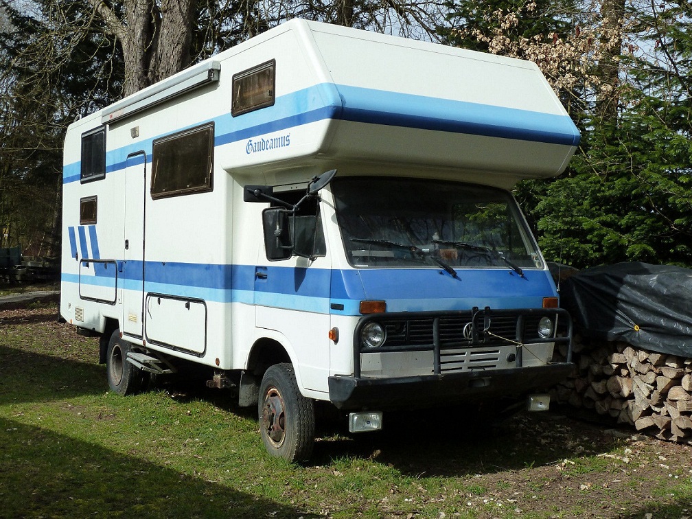

BeitragVerfasst: Mittwoch 16. Mai 2018, 19:29
von maschine
hier gibt es noch ein interessantes unikat zu diesem beitrag.
das fahrzeug ist heute bei mobile und ebay kleinanzeigen aufgetaucht.
Sülzer LT 50 Zwillingsbereift 7,50 R 16
suelzer zwilling lt50.jpg (380.62 KiB) 20609-mal betrachtet
