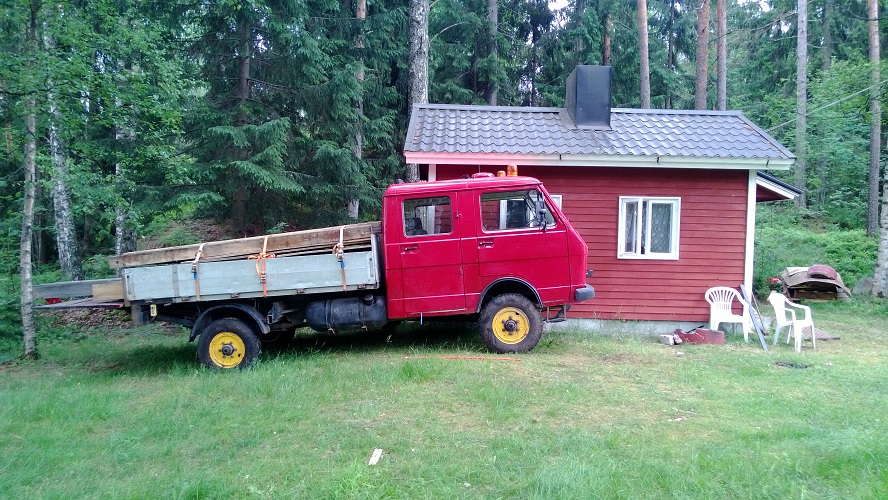

Beitragvon Prag16 » Mittwoch 7. Februar 2018, 22:00
ich bin als Neuling hier, ich habe auch kein LT noch (nur ein T3 Syncro)... ;-)
Ich habe aber nun in Skandinavien ein Doka 4x4 mit langem Radstand zu verkaufen gesehen... Ich habe gedacht, auch gesehen, und überal auch gelesen (hier, oder in Prospekte), dass 4x4's gabs nur mit 2950mm Radstand...
Also eine Frage von einen Anfänger: Gibt's ein LT 4x4 lang ab werk, bitte?
Vielen Dank, SG von Tomas

Beitragvon Core » Donnerstag 8. Februar 2018, 00:23
Hallo Tomas,
auch meines Wissens gab es den 4x4 nur mit der 2950mm Variante.
Beim abgebildeten Foto ist der Radstand meiner Meinung nach größer.
Eventuelle wurde dort etwas umgebaut. Die Rahmen-Konstruktion ist bei den VW LT40-55 sehr ähnlich. Es ist möglich, bei einem LT 40-55 die komplette Allradtechnik unterzubringen. Auf jeden Fall passen sehr viele Sachen wie z.B Blattfederaufnahmen. Es haben auch schon Leute solche Umbauten durchgeführt. Dazu wäre aber ein komplettes Spendenfahrzeug empfehlenswert.
Mit bekannt ist ein 4x4 Umbau auf ein LT55 Fahrgestell mit Clou-Aufbau (LANG) Hierzu wurde die hintere Kardanwelle ab dem Verteilergetriebe entsprechend angepasst.
Was fraglich ist, dass unter umstanden *je nach Beladung* dann die Traglast der Hinterachse / Räder nicht ausreichend ist. (Einzelbereifung VS. Zwillingsbereifung)
Also meiner Meinung nach gab es keinen *längeren* als 2950mm Radstand. Aber Du kannst den Verkäufer ja auch einmal anschreiben und ihn fragen.
Was hast Du denn mit einem 4x4 vor, falls Du Dir jemals einen zulegen solltest?

Beitragvon Waldfahrer » Donnerstag 8. Februar 2018, 08:52
Servus,
andere Möglichkeit wäre, daß der Rahmen verlängert wurde. Gerade bei Pritschen eine relativ einfache Sache.
Viel einfacher als der Umbau eines 4x2. Dafür spricht auch der serienmäßig 4x4 aussehende Radausschnitt im Fahrerhaus.
Schwierig wäre hierzulande nur die Zulassung/Abnahme, da heutzutage die geforderte Werksfreigabe nicht mehr zu bekommen sein wird, und entsprechende Gutachten da sicher teuer sein werden.

Beitragvon Solpat » Montag 12. Februar 2018, 17:15
Hallo in die Runde,
1994 hatte ich mich mal intensiver mit einem Händler in Süddeutschland darüber besprochen, welche Möglichkeiten es gäbe einen LT 40 4x4 mit Radstand 3.650 mm ab Werk zu bekommen. Nach Auskunft des Händlers hätte es bei VW solche Möglichkeiten von Sonderumbauten grundsätzlich gegeben - wie immer eine Frage des Preises. Als Beispiel sei hier erwähnt, dass es ja auch den Kastenwagen in einer Variante mit Radstand 3.650 mm gegeben hat (hab das Bild vor Augen, kann es auf die Schnelle nur nicht finden...). Insofern gibt es also drei denkbare Erklärungen:
1. Sonderumbau ab Werk oder
2. Radstandsverlängerung eines LT 4x4 von 2.950 mm auf ca. 3.650 mm oder
3. LT 2x4 mit Radstand 3.650 mm auf 4x4 umgebaut.

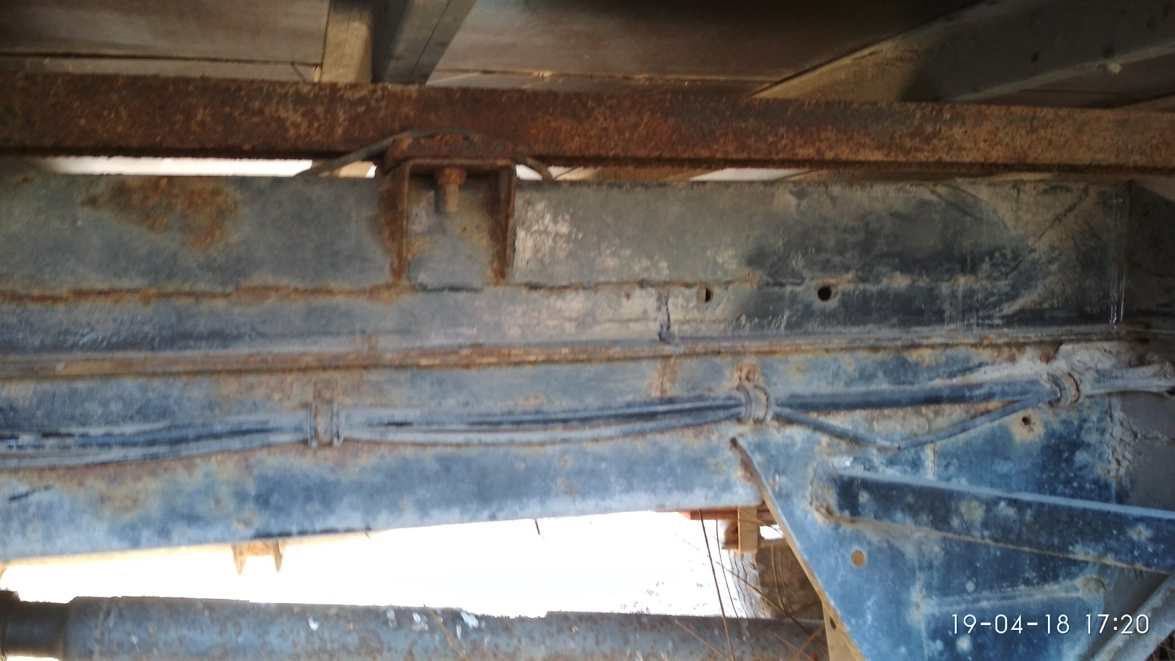

Beitragvon Prag16 » Montag 23. April 2018, 21:22
Hallo, also ich bin erst gestern aus Finnland zurück gekommen, und ich kann mit sicherheit schreiben, dass das Fahrgestell war verlängert... Es sind verschiedene zusatz Schweissnähte erkenbarr. Ich habe auch ein "kurze" LT gesehen, wo die Rahmen ganz sauber (ohne Schweissnähte).

Beitragvon Waldfahrer » Dienstag 24. April 2018, 08:28
Servus Tomas,
danke für die Rückmeldung.
Schade, daß der schon so rostig ist, möchte nicht wissen, wie es innerhalb des Rahmens aussieht :-|
