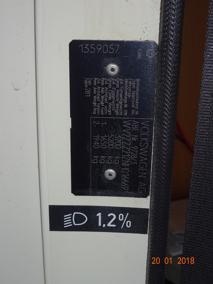

hast Du mal auf Dein Typenschild geschaut, anbei meines vom LT 31. Weitere Angaben findest Du im Wiki.
Bei einer höheren Anhängelast von über 3000 Kg ist auch die Führerscheinklasse zu beachten.
Viele Grüße Andreas
Andreas Hüfner
Beiträge: 549
Re: Anhängelast und Unterfahrschutz
Beitragvon Koffer » Samstag 20. Januar 2018, 18:54
Hallo an alle,
herzlichen Dank an Simon für das Gutachten, musste dort etwas für umgebaut werden oder ist das einfach nur eingetragen worden? Bei uns ist ja der Tüv-Nord, vermutlich hat er deshalb in seinem Computer nichts gefunden. Wenn jetzt wer noch ne Kopie von einem Fahrzeugbrief oder Schein hat dürfte der gute Mann ja nix mehr auszusetzen haben können.
Was bedeutet denn wohl auf dem Typenschild das Zuggewicht? Ist das die max. gezogene Anhängelast oder die max. Gesamtmasse des Zuges? Bei mir stehen 7000kg drin. Das Gesamtgewicht wurde scheinbar mal auf 4800 aufgelastet, Allerdings nicht in Deutschland. Führerschein hab ich die alte Klasse 3, dann ist das ja kein Problem.

Beitragvon Koffer » Samstag 20. Januar 2018, 19:01
Hier noch mal das Schild etwas größer, konnte man ja gar nicht erkennen...

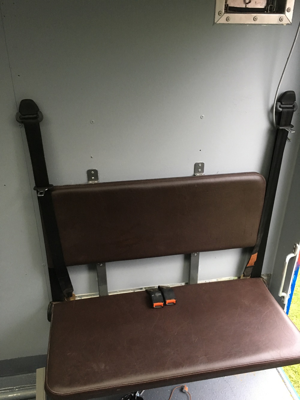

- Für Sitze im Koffer gibt es ziemlich eindeutige Regeln, die solle der Prüfer eigentlich kennen. Kommunikationsmöglichkeit, zwei Fluchtwege (Tür/Fenster) fallen mir spontan ein. Wenn du "Pech" hast muss der Gurtbock geprüft und mit dem Rahmen verschraubt sein, da gab es je nach Baujahr bestimmte Anforderungen.

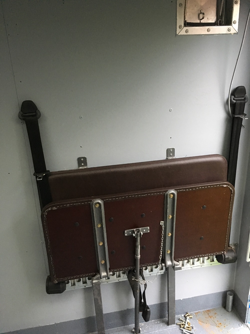

Bei den Sitzen handelt es sich um eine Sitzbank die an der Rückwand verschraubt ist wie auf dem Bild zu sehen. Mal schauen.
