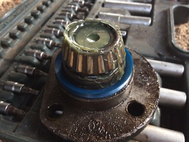

Beitragvon horst2 » Samstag 9. Januar 2016, 17:41
IMG_4946 Kopie.jpg (146.01 KiB) 15314-mal betrachtet
so nun ich noch mal - der V-Ring VA60 (nicht 55) passt zwar, aber durch den unteren breiten Aufsatz steht er damit vor dem Spalt, der abzudichten ist. Dadurch wird er beim "Fettpressen" in den Spalt gedrückt (erst schwer dann leicht...) - beim zum Kontrollieren wieder auseinanderbauen, klemmte er in dem Spalt fest und war nicht mehr schadfrei herauszubekommen.
ich hab bei hydraulikdichtungen24 dann einen passenden V-Ring mit 64mm Durchmesser gefunden (siehe Foto), beim zusammendrücken ist er dann so breit wie die untere Aufnahme.
Leider hab ich meinen Messschieber verbummelt und auf dem Lager war an der Sichtseite auch keine Kennung zu lesen...
der Horst sollte also wieder dicht sein
VG
Johannes
