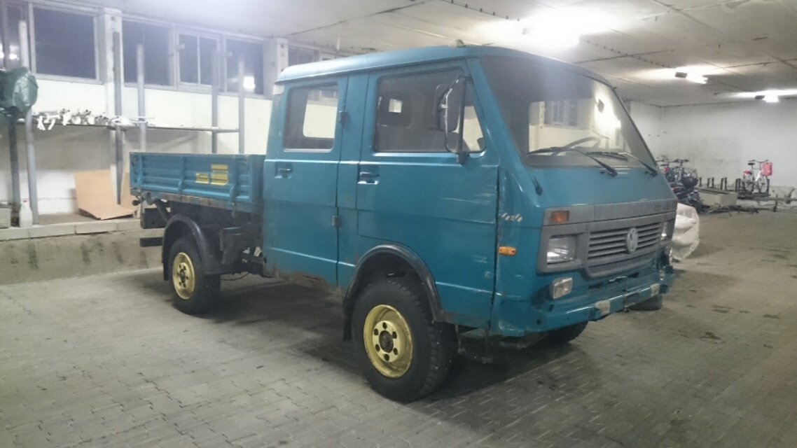

Beitragvon FlohBZ » Donnerstag 8. Oktober 2015, 13:40
Siehe Anhang... Richtige ehemalige 'bauhure'... Aber um so interessanter ;)
Ich bin am überlegen den Grundrahmen per Trockeneisstrahlen frei zu legen.

Beitragvon Waldfahrer » Donnerstag 8. Oktober 2015, 14:22
Servus Florian,
da hast Du ja einen der letzten Baujahre erwischt, wahrscheinlich mit ACL-Turbodiesel, wäre interessant, was man Dir dafür abgenommen hat :mrgreen:
Das Gehäuse ist ja schon ziemlich "angenagt", schau' auch aufs Blech unter den Gummikotflügeln vorne.
FlohBZ hat geschrieben: untersetzung nicht wählbar... Hebel schwergängig/fest).
Vielleicht ist nur der Schaltzug eingerostet und/oder verstellt, häng' den mal am VTG aus und check das, sonst wird man das VTG zerlegen und überholen müssen, denke ich!

Beitragvon FlohBZ » Donnerstag 8. Oktober 2015, 17:09
Hallo Josef,
ja die EZ ist 10/94 und ist ein ACL.
Das war für mich auch eins der wichtigsten Argumente diese "Rostlaube" zu nehmen.
Hatten die neueren nicht auch ein anderes VTG?
Das mit dem Schaltzug denke ich auch und wird auch mein erster Ansatz sein. Aber so richtig Zeit werde ich erst Anfang nächsten Jahres haben.
