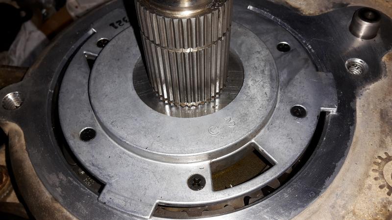

Hallo Freunde, ich habe gerade mein NP241 Verteilergetriebe zerlegt:
Zu sehen ist die Welle zur Hinterachse mit der ölpumpe. Wenn man genau hinsieht, kann man erkennen, dass die Pumpe mit der Welle verzahnt ist. Ich würde jetzt mal behaupten, dass die Pumpe immer angetrieben wird, wenn die hintere Kardanwelle sich dreht. Hier wird jedoch immer wieder behauptet, dass die Pumpe an der vorderen Kardanwelle hängt. Dann muss man natürlich auf '4H' stellen, wenn man ohne vordere Kardanwelle fährt. Ist das bei Euch jetzt anders als bei mir? Oder habe ich einen Denkfehler?

Servus Stefan,
AlterDepp hat geschrieben:Hier wird jedoch immer wieder behauptet, dass die Pumpe an der vorderen Kardanwelle hängt.
das hat mW niemand behauptet, sondern dass gar keine Ölpumpe vorhanden sei. Da wird das Öl nur von der Kette für die vordere Antriebswelle in Umlauf gebracht, die daher immer mitlaufen sollte - entweder von der Vorderachse angetrieben in Stellung 2H oder von der Hauptwelle in Stellung 4H/4L.
Aber das gilt dann höchstens für das ältere 208er, welches ich zwar noch liegen habe, aber 'reingeschaut ob's wahr ist, hab' ich noch nicht ;-)
Das 242 hat jedenfalls definitiv auch die Pumpe.
