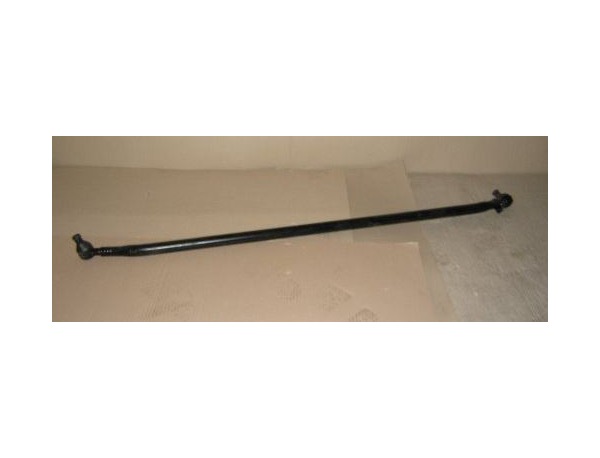

Hallo 4x4 Gemeinde.
Bei CP gibt es in der Fundgrube eine 4x4 Spurstange, Teilenummer:291415801H
Spurstange
Spurstange 4x4.jpg (15.91 KiB) 6269-mal betrachtet

Nach dem Eintrag im lt- Forum hat die M18 Spurstangenkopfgewinde - mein Lt von 1994 hat M14 - Weiß jemand wann die Größe wechselte? - ab Bj 96 steht bei CP - da wurde der LT doch eingestellt?!
Spurstange für den LT 4x4
291 415 801 G hat M14 Gewinde
291 415 801 H hat M18 Gewinde
Liegt preislich ja auch schon bei der Sonderanfertigung mit dann 2 schraubbaren Köpfen....

horst2 hat geschrieben:Weiß jemand wann die Größe wechselte? - ab Bj 96 steht bei CP
Ab Fahrgestellnummer T001001 , d.i. ab 8/95. Betrifft also nur die allerletzten LT1 4x4, Modell '96.
