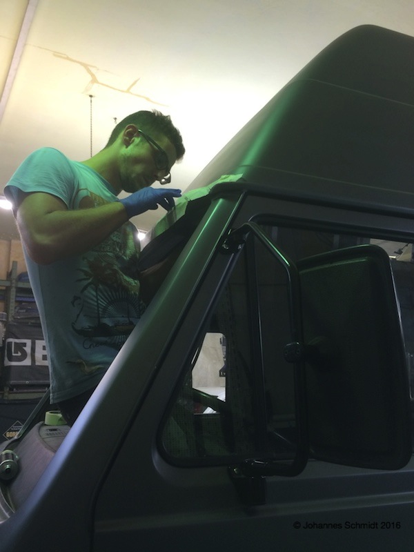

In den Monaten zwischen Januar und September:
- Das Hochdach wurde eingeklebt und verfugt.
5x Sika 252 als Klebeverbindung zwischen GFK-Unterseite und Dachrinne/
12x Sika 221 für Klebeverbindung zwischen
GFK-Innenseite und umlaufendem Dachrahmen / 7x Sika 521 UV zur
Abdichtung der Regenrinne

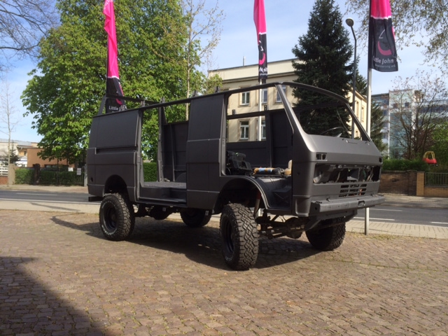

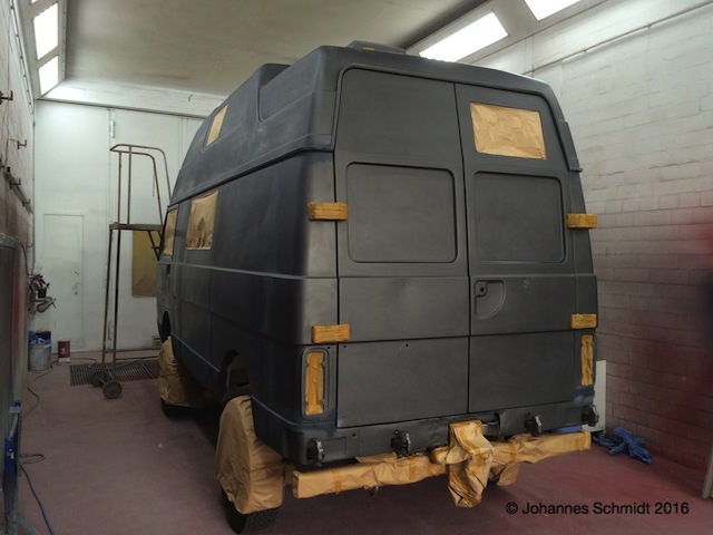

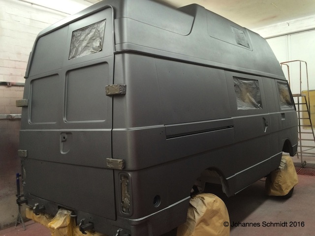

- LT musste aufgrund einer Unverträglichkeit zwischen Karosseriedichtmaterial
und dem verwendetem Lacksystem nach erneuerung aller Dichtnähte komplett
neu lackiert werden.
Sichtbar wurde dies erst 6 Monate nach der lackierung. Bedeutet ca. 4 Monate
Zeit verloren da der Bus wider von allen bisher montierten Teilen Befreit
werden, und für einen spontanen Lackiertermin bereit sein musste.
Jetzt ist alles in bester Ordnung und der Lack sieht Dank des 2-Schichtsystems
mit Mattklarlack noch besser aus als die vorher verwendete Variante.
Vielen Dank nochmal an meinen Lackierer und den Lackierbedarfgroßhandel!

- 5 Fenster und 2 Dachluken eingebaut. Frontscheibe auch, wie immer mit
Gummi alleine nicht dicht zu bekommen!

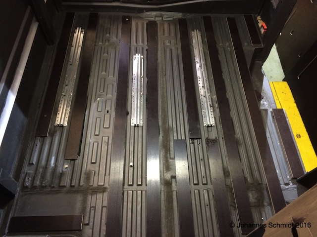

- Einbau Sitzbank und Schiebeschienensystem mittels Konterplatten unter
Fahrzeugboden (ein Einbau wie Original mittels
unzähliger Alunieten aller 2cm war nicht erwünscht. Dies bedeutet leider
VTG und Hitzeschutzbleche ausbauen)
- Einbau Fahreugbodenplatte mittels Siebdruckplattenstreifenfachwerk inkl.
Dämmung der Zwischenräume.

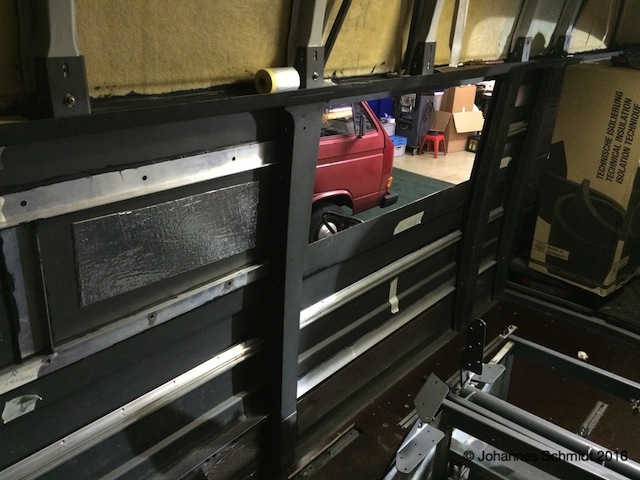

- Entdröhnung der Karosserie-Seitenbleche mittels Alubutyl
- Einbau fehlender Versteifungen der Seitenwände im Heckbereich (hat der
Vorbesitzer entfernt, um quer mehr Platz zu
haben - nicht so schlau!)
- Airlineschienen zur Befestigung von Sandblechen und Diesel-Kanistern
links und rechts
- Dämmung Fahrzeug 38mm durchgehend (9 Pakete selbstklebendes 19mm
Armaflex)
- Bezug der Sitzbankpolster

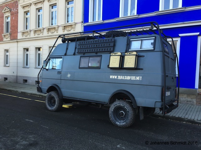

- Konstruktion und Einbau von 3 Abstützpunkten für
Astabweiser/Dachgepäcktrager. Das GKF-Dach ist da doch etwas zu
filligran

Der LT hat den TüV ohne einen Mangel beim erstem Mal bestanden, alles ist
ein- bzw. umgetragen!!!
Radreifenkombination, 6 Sitzplätze, neue Höhe und Breite, Gewicht hätte

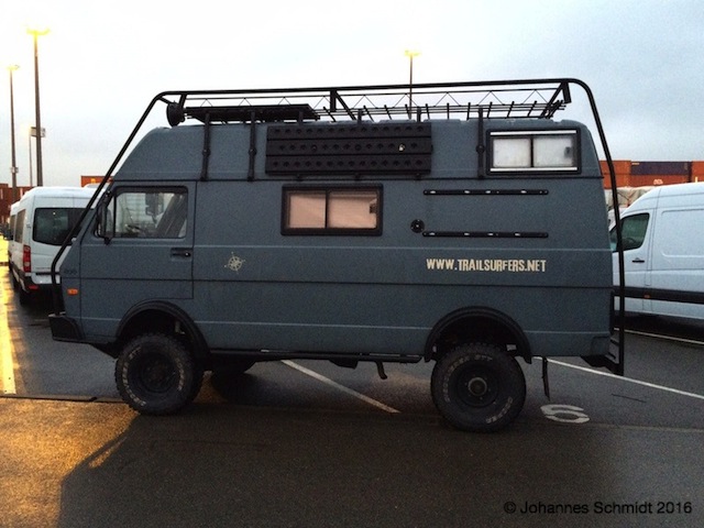

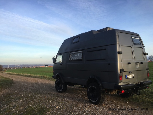

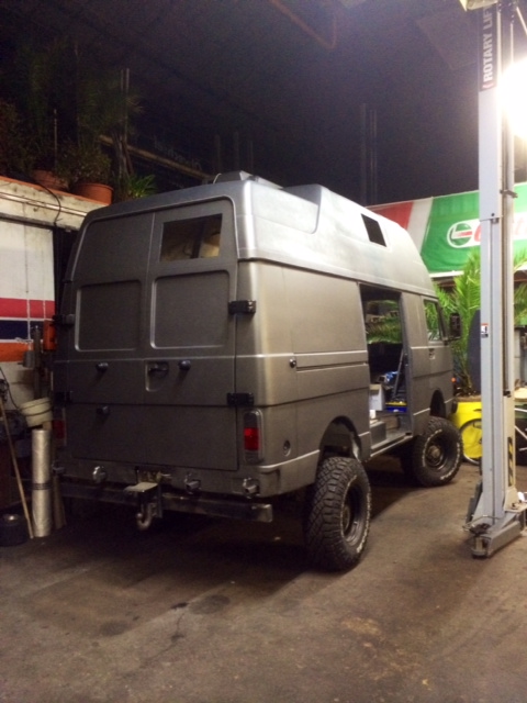

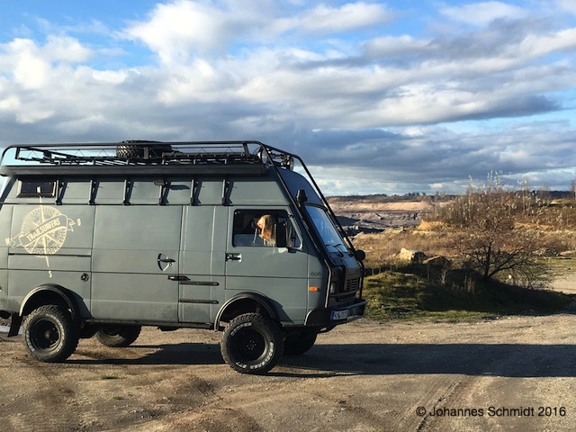

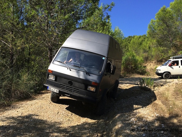

Hier noch ein Paar Bilder vom Bus...

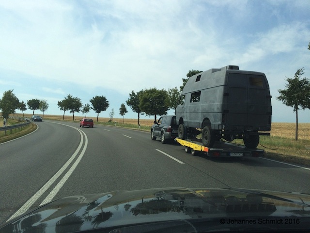

Ich wollte doch noch ein paar Bilder vom kleinen Bruder reinstellen.
Projekt von Robert, ebenfalls aus Dresden.
Seit mitte Dezember ist "Klausi" unterwegs nach Amerika, um von dort aus die Welt zu erkunden.
Aber seht doch einfach selbst... -> facebook.com/trailsurftrip/
Einen Umbaubericht zum LT wird es leider erstmal nicht geben, wenn Fragen einfach mal per Mail melden.
Johannes
