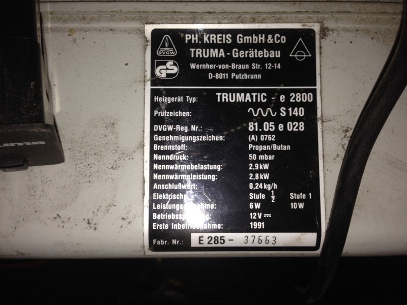

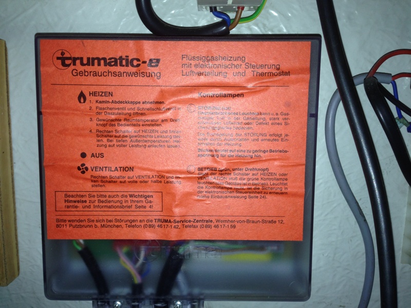

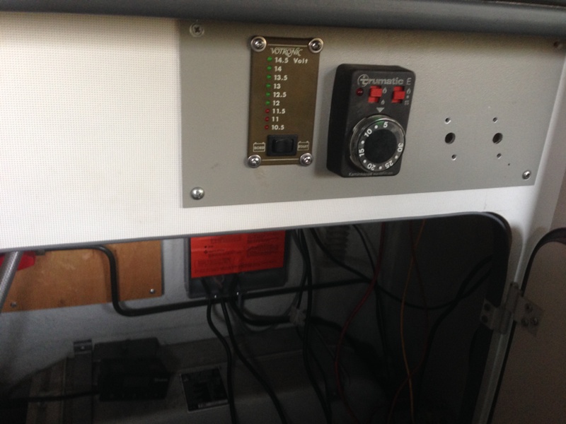

meine Bremsscheiben haben momentan links 11mm und rechts 12 mm. Kann man damit noch weiterfahren? Ich muß im Mai damit zum TÜV und ich denke mal das die diese dann bemängeln werden. Wer hat von Euch vielleicht noch welche zu verkaufen? Ich würde auch gern tauschen. Ich habe eine TRUMATIC E 2800, Erstinbetriebnahme 1991, aber kaum benutzt. Diese war als Bus- und als Standheizung in einen ehem. Behörden-/ Laborfahrzeug VW LT 45 Hochraumkasten verbaut bzw. ist noch verbaut und kann dementsprechend vorgeführt werden. Na ja, vielleicht fällt Euch ja was zu meinen Problem ein und ich würde sehr gern Eure Hilfe annehmen.

also NB Parts hat noch keine auf Lager, sind aber dabei ein paar Sätze zu produzieren und können nach Rücksprache mit Herrn Schindler ab 20. KW die Bremsscheibe 323x17 für den 4x4 liefern. Preislich ist es so wie schon letztes Jahr bekanntgegeben also 460,50 € inkl. Mwst. und Versand. Also alles Gut. Falls jemand seine natürlich deutlich billiger Abgeben bzw. mit meiner Trumatic e2800 Standheizung (oder andere LT und LT 4x4 Teile tauschen möchte, bin ich bereit und freue mich auf Eure Vorschläge per PM. Ansonsten bedanke ich mich für Eure Hilfe und Ratschläge.
