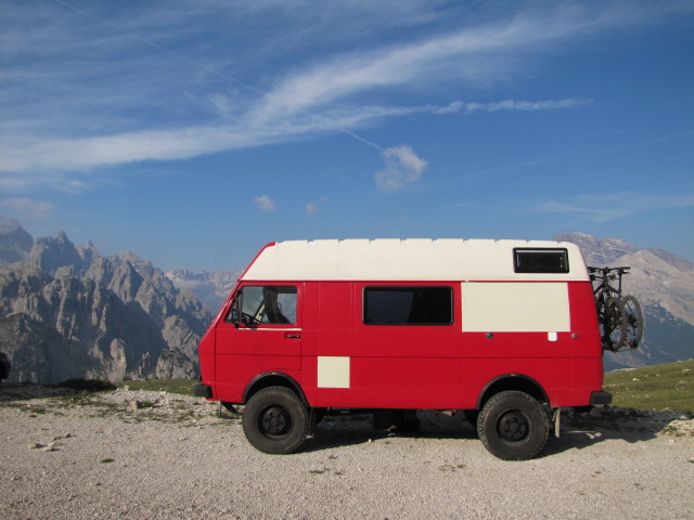

BeitragVerfasst: Freitag 14. Februar 2014, 13:18
von Schorschi
Kennt den hier denn einer?
Sonntag fahr ich hin.

BeitragVerfasst: Freitag 14. Februar 2014, 21:33
von Schorschi
Ist der noch keinem über den Weg gelaufen oder weiss einer was wichtiges zu dem Fahrzeug?

BeitragVerfasst: Samstag 15. Februar 2014, 09:38
von Tscholi
Hallo Schorschi,
damit mal jemand etwas sagt: Leider kenne ich den LT nicht :-o .
Vielleicht kannst du noch ein paar mehr Informationen bringen, z.B.: Standort, Baujahr, Kilometer, Wartungszustand,Preis noch ein paar Fotos…. Evt. kann dann besser gegen die Nervosität geholfen werden :lol:

BeitragVerfasst: Samstag 15. Februar 2014, 10:03
von Schorschi
Bj 91, Motor TD 109PS. Km 26TSD, angeblich kein Rost.TÜv neu. LT 40. Angeblich Keine Mängel. Innen ausgebaut. NAch meinen Schätzungen innen ca.5 Tsd reinngesteckt. Webaste Thermo Top C hinten. Ex-Feuerwehr. Technik soll alles Top sein. Preis 25Tsd.

BeitragVerfasst: Samstag 15. Februar 2014, 13:07
von Waldfahrer
Servus Schorschi,
ein bissel komisch, das der Vorbesitzer offensichtlich kaum gefahren ist, nachdem er das Auto ausgebaut hat (km-Stand!).
Soll sein, vielleicht ist's ein "Notverkauf".
Noch ein paar persönliche Erfahrungstips für den 4x4 von einer Feuerwehr:
Rost sitzt gern in den Radläufen unter den Gummikotflügeln.
Unbedingt bei der Probefahrt über 80 fahren, dann treten Vibrationen vom Antriebsstrang, so vorhanden, erst auf!
Zahnriemen ist eh' klar, weiters solltest Du bei laufendem Motor in den Kühlwasserbehälter reinschauen, wenn's blubbert oder gar Öl drin ist, hat er mindestens eine defekte Zylinderkopfdichtung! Von außen sieht man oft nix!
Da Feuerwehren mit Hochdach sehr selten sind, schau' ob das nachträglich aufgebaut wurde. Wenn ja, dann sollte es erstens fachgerecht gemacht und zweitens eingetragen sein!
Auf dem Foto schaut's zwar original aus, kenntlich an dem Falz oberhalb der Windschutzscheibe, aber schauen schadet nicht. Besonders ob die Regenrinne eh' nicht unterrostet ist!
Weiters sind die Reifen nicht serienmäßig, schau' ob auch die eingetragen sind!
Eine 3.5t-Zulassung wäre mE ebenfalls praktisch wegen geringeren Mautproblemen und div. Fahrverboten in Europa.
Und schau' ob die eingetragenen Sitzplätze mit vorhandenen Sitzen mit 3-Punkt-Gurten übereinstimmen. Die alte Feuerwehr-Eintragung zählt nichts mehr!
Um den Preis sollten die genannten Punkte auf jeden Fall in Ordnung sein!

BeitragVerfasst: Samstag 15. Februar 2014, 14:19
von Tscholi
Halo Schorschi,
ich würde auch noch einen Blick aufs Gewicht werfen,ggf. auch mal auf eine Waage fahren. Das Leergewicht ist - je nach Ausbau - unter Umständen recht hoch.
Bei den Felgen bin ich mir nicht ganz sicher - aber das könnten 17.5 Zoll Gelegen sein und die gab's auch schon ab Werk. Grundsätzlich ist es aber sicher sinnvoll die Eintragungen zu überprüfen.

BeitragVerfasst: Samstag 15. Februar 2014, 14:51
von Waldfahrer
Tscholi hat geschrieben:aber das könnten 17.5 Zoll Gelegen sein und die gab's auch schon ab Werk
Ja, aber nur mit Reifen 225/75R17.5. Jeder andere Reifen drauf muss trotzdem eingetragen werden!
Auf den 16-Zoll Sprengringfelgen sind nur 7.00R16 und 7.50R16 serienmäßig!
Aber egal, jedenfalls muß der Reifen der drauf ist, eingetragen sein!
