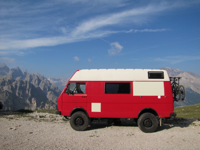

Beitragvon Schorschi » Freitag 14. Februar 2014, 13:18
Kennt den hier denn einer?
Sonntag fahr ich hin.

Beitragvon Schorschi » Freitag 14. Februar 2014, 21:33
Ist der noch keinem über den Weg gelaufen oder weiss einer was wichtiges zu dem Fahrzeug?

Beitragvon Tscholi » Samstag 15. Februar 2014, 09:38
Hallo Schorschi,
damit mal jemand etwas sagt: Leider kenne ich den LT nicht :-o .
Vielleicht kannst du noch ein paar mehr Informationen bringen, z.B.: Standort, Baujahr, Kilometer, Wartungszustand,Preis noch ein paar Fotos…. Evt. kann dann besser gegen die Nervosität geholfen werden :lol:

Beitragvon Schorschi » Samstag 15. Februar 2014, 10:03
Bj 91, Motor TD 109PS. Km 26TSD, angeblich kein Rost.TÜv neu. LT 40. Angeblich Keine Mängel. Innen ausgebaut. NAch meinen Schätzungen innen ca.5 Tsd reinngesteckt. Webaste Thermo Top C hinten. Ex-Feuerwehr. Technik soll alles Top sein. Preis 25Tsd.

Beitragvon Waldfahrer » Samstag 15. Februar 2014, 13:07
Servus Schorschi,
ein bissel komisch, das der Vorbesitzer offensichtlich kaum gefahren ist, nachdem er das Auto ausgebaut hat (km-Stand!).
Soll sein, vielleicht ist's ein "Notverkauf".
Noch ein paar persönliche Erfahrungstips für den 4x4 von einer Feuerwehr:
Rost sitzt gern in den Radläufen unter den Gummikotflügeln.
Unbedingt bei der Probefahrt über 80 fahren, dann treten Vibrationen vom Antriebsstrang, so vorhanden, erst auf!
Zahnriemen ist eh' klar, weiters solltest Du bei laufendem Motor in den Kühlwasserbehälter reinschauen, wenn's blubbert oder gar Öl drin ist, hat er mindestens eine defekte Zylinderkopfdichtung! Von außen sieht man oft nix!
Da Feuerwehren mit Hochdach sehr selten sind, schau' ob das nachträglich aufgebaut wurde. Wenn ja, dann sollte es erstens fachgerecht gemacht und zweitens eingetragen sein!
Auf dem Foto schaut's zwar original aus, kenntlich an dem Falz oberhalb der Windschutzscheibe, aber schauen schadet nicht. Besonders ob die Regenrinne eh' nicht unterrostet ist!
Weiters sind die Reifen nicht serienmäßig, schau' ob auch die eingetragen sind!
Eine 3.5t-Zulassung wäre mE ebenfalls praktisch wegen geringeren Mautproblemen und div. Fahrverboten in Europa.
