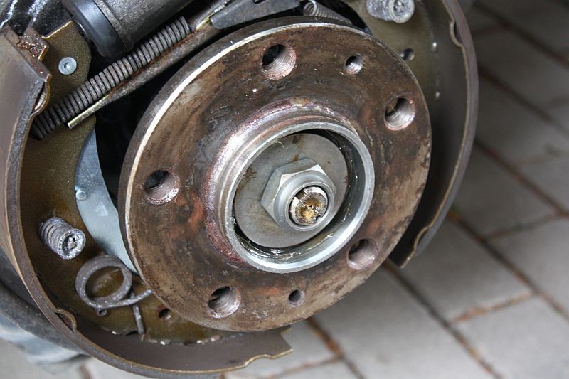

@Sancho
So sieht es aus (nicht am LT, aber das Prinzip ist gleich)
oder so...
Bei Arbeiten am LT ist jedoch kein :TÜV -geprüfter Hammer erforderlich.
LG, Kay

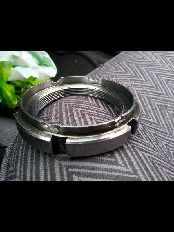

von Ulrich Pfitzner
Für alle nochmal hier ein Bild der alten Mutter.

Hallo zusammen, wie groß ist der Außendurchmesser der Mutter? Nur ein ungefährer Wert, da ich mir auf dem Bild von Ulrich nicht die Größe vorstellen kann.
Hätte, falls notwendig, hier im Nachbarort auch jemanden zur Hand der so gut wie alles drehen kann. 15 Euro die Stunde plus Material.
Fabian
Re: Suche Verstemmmutter fürs Diff. beim 4x4
BeitragVerfasst: Montag 27. Januar 2014, 21:41
von Ulrich Pfitzner
Ich habe sie nicht vorliegen bekomme sie am Wochenende wieder wenn alles klappt.
