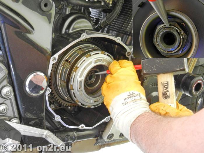

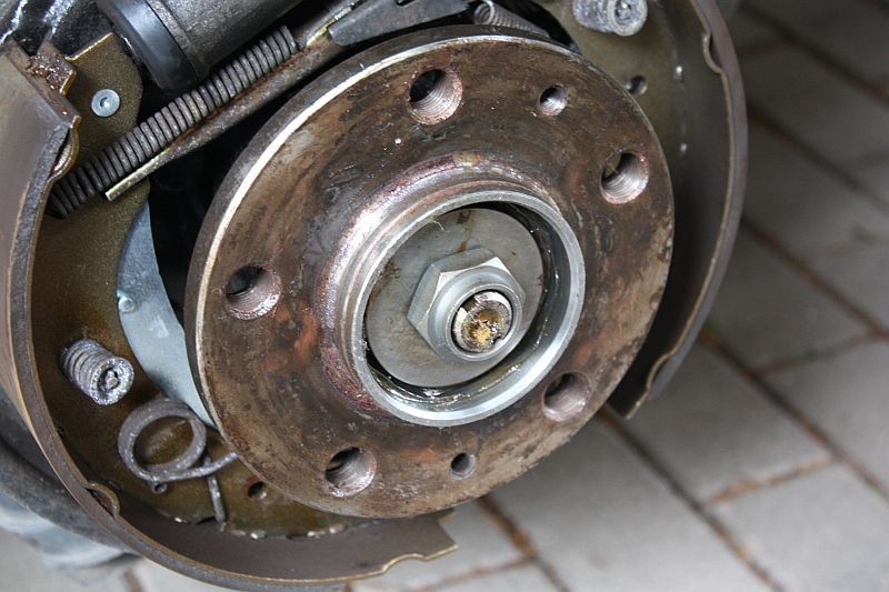

@Sancho
So sieht es aus (nicht am LT, aber das Prinzip ist gleich)
oder so...
Bei Arbeiten am LT ist jedoch kein :TÜV -geprüfter Hammer erforderlich.
LG, Kay

Beitragvon Paul_I » Montag 27. Januar 2014, 18:59
Klappt nicht immer auf Anhieb mit den Bildern..
