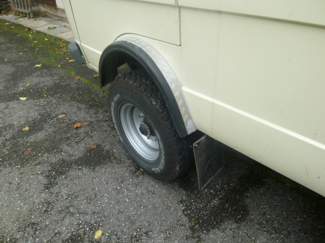

Beitragvon MCBKat4x4 » Montag 28. Oktober 2013, 21:40
Wo gibt's die ET60 Mefro's?
Multicar hat die Dinge fuer 185,- Euro (Teile nr. 69029630) Multicar hat auch 10x16 ALU-Felgen 8-) fuer 876,- Euro :DOWN:
Ich sehe die ET60 nicht in den Mefro-Katalog? Gibt's die Dingen irgendwo fuer normales Geld?
ET0 ist mit den alten Hurth Achsen ein bisschen... tja...
Fuer die nicht-technischen Hollaendischen Polizisten wird das ein Anlass sein weil die Raeder neben die Karosse stehen... (12 cm)
Jetzt auch entdeckt das es verschiedene Spurweiten gibt fuer die Allrad-LT's im hollaendischen Brief, d.h. mehrere LT's sind immer in Ubertretung (?)
Die ET0 sind zu verkaufen/tauschen, mit oder ohne die BF Goodrich 255/85 KM2
MCBKat4x4

Re: Felgen 8x16 ET60
Beitragvon MCBKat4x4 » Donnerstag 31. Oktober 2013, 22:58
Danke, aber das Problem sind nicht die Verbreiterungen, das schaffe ich doch ;-)
Problem ist die Spurweite, beim VW Allrad sind die achsen (glaube ich) ein wenig schmaller?
In Holland darf man die Spurweite nur 2 Prozent aendern von die im Brief angegebenen. Das ist aber auch noch nicht so schlimm, aber die aeltere Hurth-Achsen sind breiter (mit Trommel-Bremsen) und so, das die Raeder fast ganz ausserhalb die Karosse stehen... Und DAS wird Probleme geben...
Hat jemand Bilder von vorne/hinten mit die ET0 Felgen, oder wieviel Zentimeter ist es ab Tuerflach bis Aussenseite der Reifen?
Oder Spurweite? (beim VW Allrad mit ET0)
Die Spurweite von LT Allradler ist hier in Holland nicht bekannt... habe schon mehrere gesehen mit 2WD Spurweite im Brief.
@Michael: ich muss noch einmal ins Ausland dieses Jahr und das wird wahrscheinlich in November sein...
MCBKat4x4

Beitragvon Martin List-Petersen » Donnerstag 6. Februar 2014, 19:34
Weis nicht, ob Du schon Bilder gekriegt hast.
Hier sind ET0 Mefro auf 255/100, hinterer Radlauf mit originalen Radlaufverbreiterungen am VW LT40 4x4.
Und so weit stehen die dann raus
Also, ich glaube nicht das deine so viel weiter draussen Stehen.
Ich hab erstmal die Radkasten-Verbreiterungen abgebaut und muss demnächst LKW welche anfertigen.
/M
