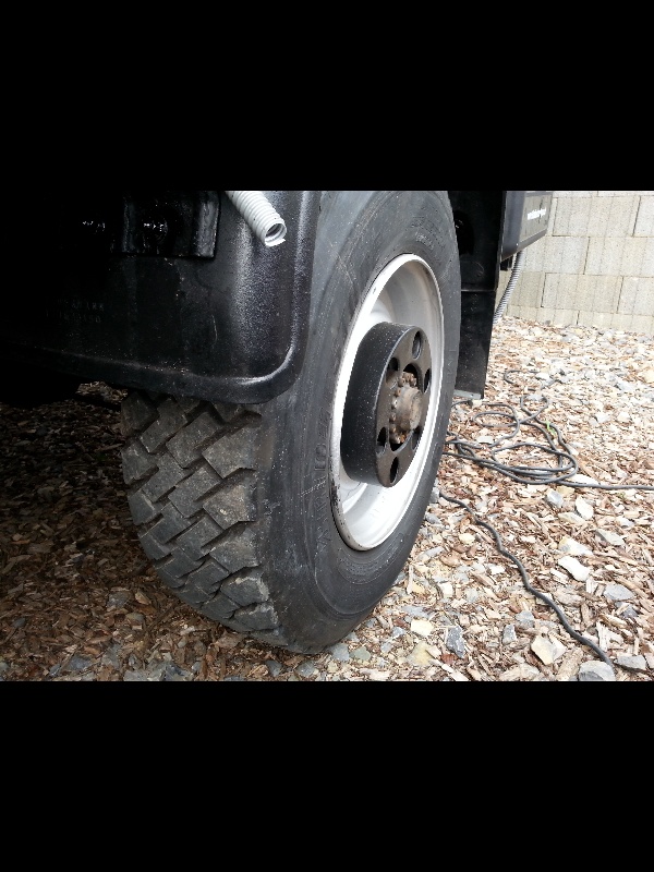

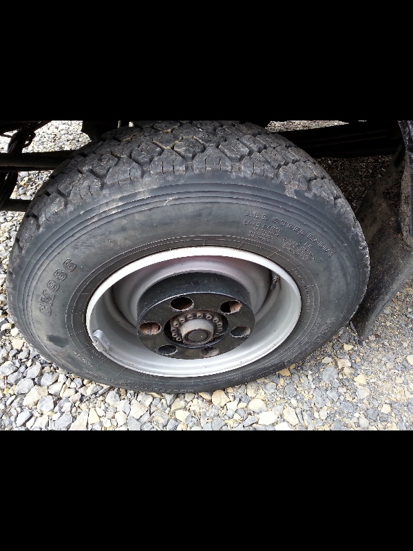

Re: Umfrage: Was für Reifen habt ihr auf eurem 4x4?
BeitragVerfasst: Montag 31. März 2014, 12:24
von Ulrich Pfitzner
Ich fahre folgende Reifen
Vorne Goodride CM 986
225 75 17,5
Hinten
Bridgestone M 729 Runderneuert !
BeitragVerfasst: Dienstag 1. April 2014, 07:01
von Waldfahrer
Servus,
Ulrich Pfitzner hat geschrieben:Goodride CM 986
der hat das "alte" Goodyear G33 Profil, den habe ich jahrzehntelang auf meinen 4x2 LT40 gefahren, allerdings war er an der Vorderachse etwas überfordert.
Welche Tragzahl hat Deiner, Uli?
Ich fahre zZt. den Sava Orjak 03 in 225/75R17.5 der hat mE ein passables Profil für einen LKW-Reifen. Auf Schnee war er besser als befürchtet ;-) , im Gatsch war ich noch nicht damit. Tragzahl ist 129 (1850kg), also ausreichend. Preis um 230 Teuronen p Stk. - ich hoffe er hält lange :-|
Auf Asphalt singt er natürlich etwas und auf polnischen Landstraßen muß man aufmerksam bleiben um, die "Schienen" nicht zu verlassen, aber ich bin damit bisher zufrieden.
In 235/75R17.5 gibt's den auch, ab er da wußte ich noch nicht, ob ich den eingetragen bekomme - ist inzwischen geschehen.
