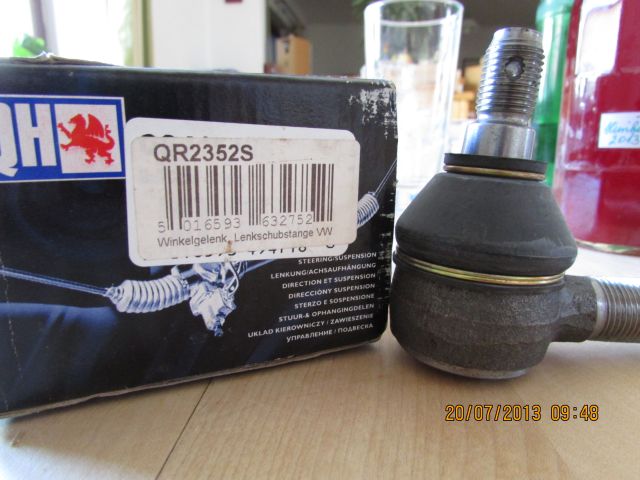

Hallo Andreas
Ich hab Spurstangenköpfe aus dem Zubehörmarkt gekauft, deren Staubschutzmanschette verwendet und den fehlbestellten Spurstangenkopf
fachgerecth entsorgt!
Teilenummer kommt am Abend!
lg
Richi
Re: Staubschutzmanschetten/Spurstangenköpfe
Verfasst:
Dienstag 16. Juli 2013, 07:54
von Richard Kuderer
Hallo Andreas
- IMG_0366.JPG (67.5 KiB) 23541-mal betrachtet
Anbei die Teilenummer die ich irrtümlich bestellt habe! - Manschette passt perfekt!
lg
Richi

ABER, welche Staubschutzmanschetten nehmen?Passt die Staubschutzmanschette von den Spurstangenköpfen der Teilenummer "QR2352", wie oben beschrieben

Ich hab gestern die getauschte begutachtet - ist sehr gut beinand - ist aber erst ein paar tausend km gefahren weil ich jetzt nicht mehr mit Florian sondern mit Felix unterwegs bin.
aber bei so einem Teil kauf ich mir eins - bau es ein und wenn nach 5 Jahren ein Riss auftritt tausch ich es aus - kostet nicht die Welt und ist in kurzer Zeit erledigt!
