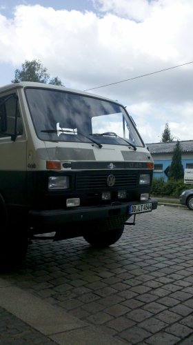

Der LT nach dem Kauf

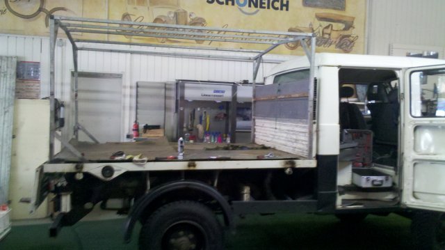

erster Urlaub auf der Pritsche, Plane fast dicht...
Endlich geht los, runterbauen der Pritsche is ne nette arbeit, aber zerstören geht ja eh immer besser als aufbauen

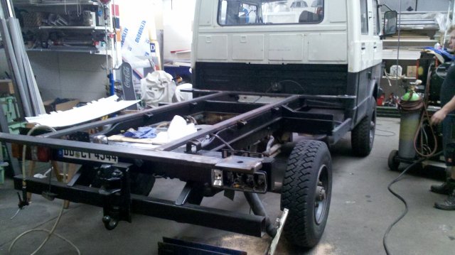

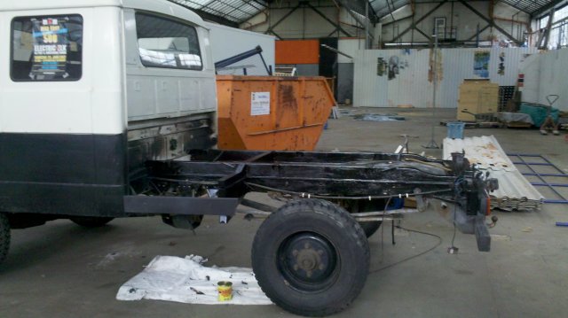

So die Pritsche ist endlich runter, der Rahmen mit Brantho Korrux 3 in 1 "bearbeitet"
Die Kufen sind echt der hass aber mit diversen Äxten, Kuhfüssen und sonst alles was "keilt" bersteten die Kufen dann doch irgendwann

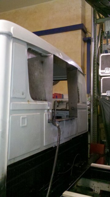

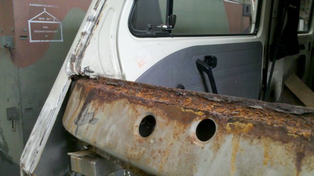

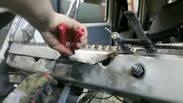

Nach dem Ausbau der Scheibe sowie des Windlaufbleches (war eingedrückt und gerostet) sahen wir mit erschrecken dem Träger entgegen welcher quer unter der Frontscheibe lang geht
Teile des Träger wurden mit neuen gekanteten Blechen ersetzt

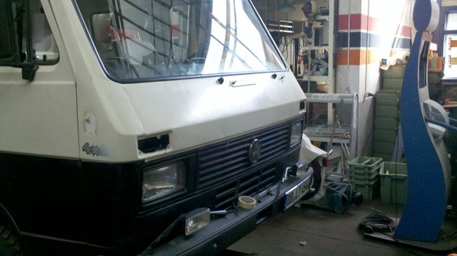

FERTIG...fast...neues Frontblech angepasst und eingesetzt und letztendlich auch eine neue Frontscheibe
So weiter gehts mit dem Hilfsrahmen für den Shelter...fertig geschweißt und ebenfalls lackiert...Containeraufnahmen wurden selbst gebaut mit Stahlplatte und dicken Schrauben...hält bis jetzt

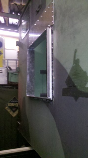

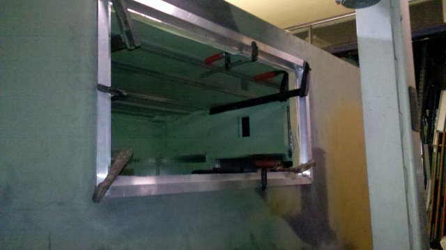

Fenster in den Shelter mit Alu Z Profil in der Wand versenkt

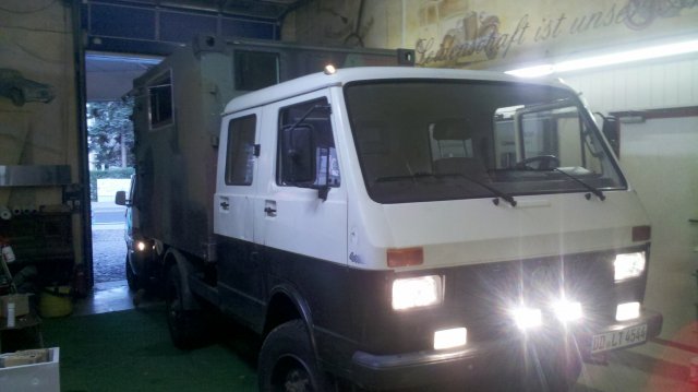

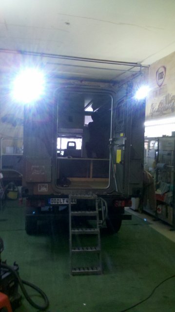

der Durchgang am Shelter
und an der Doka
bisschen Licht muss natürlich hinterm Fahrzeug auch sein ( 2x LED Arbeitsscheinwerfer)
und da gehts rückwärts aus der Garage Richtung Frankreich

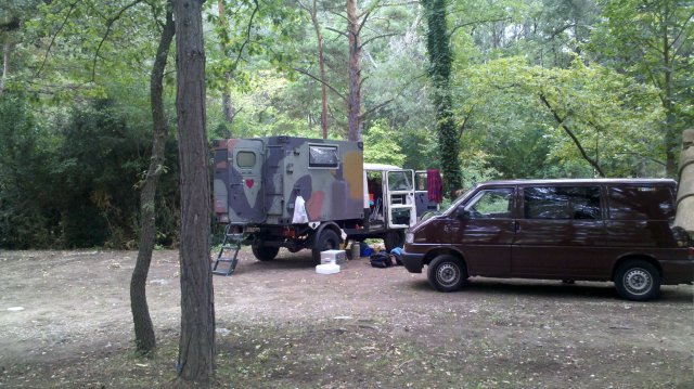

und nach ein paar Kilometern endlich da Ardeche, Provence Mittelmeer...erste Reise alles gut überlebt

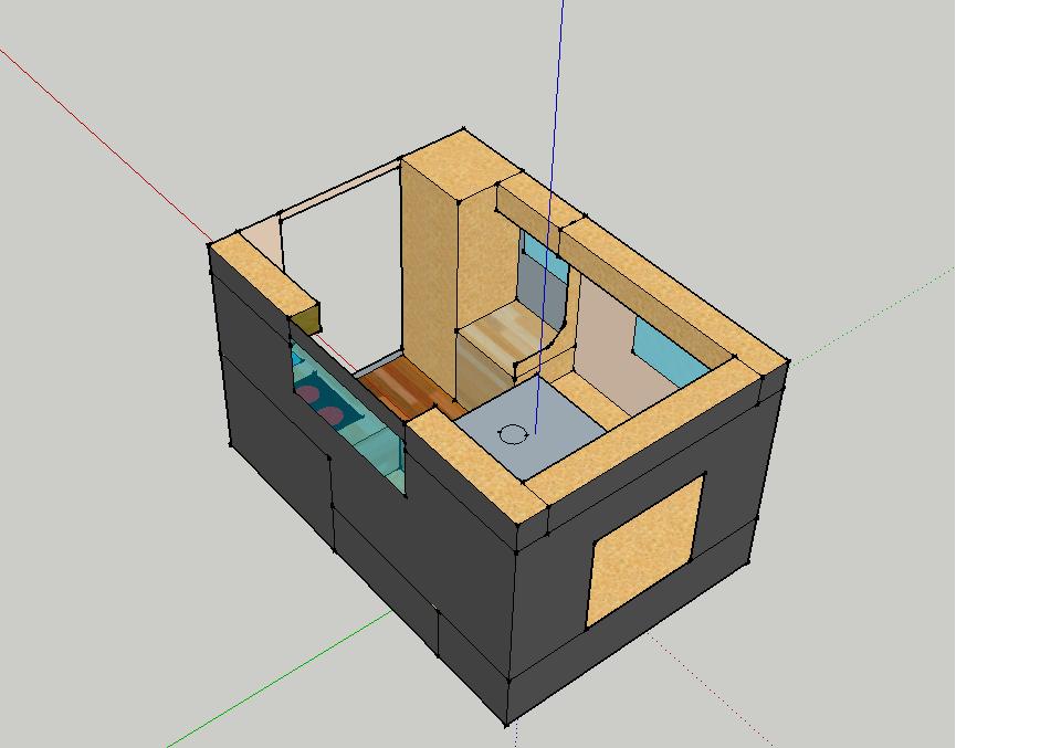

Beitragvon Johannes LT45 » Montag 22. Oktober 2012, 13:55
Halli hallo,

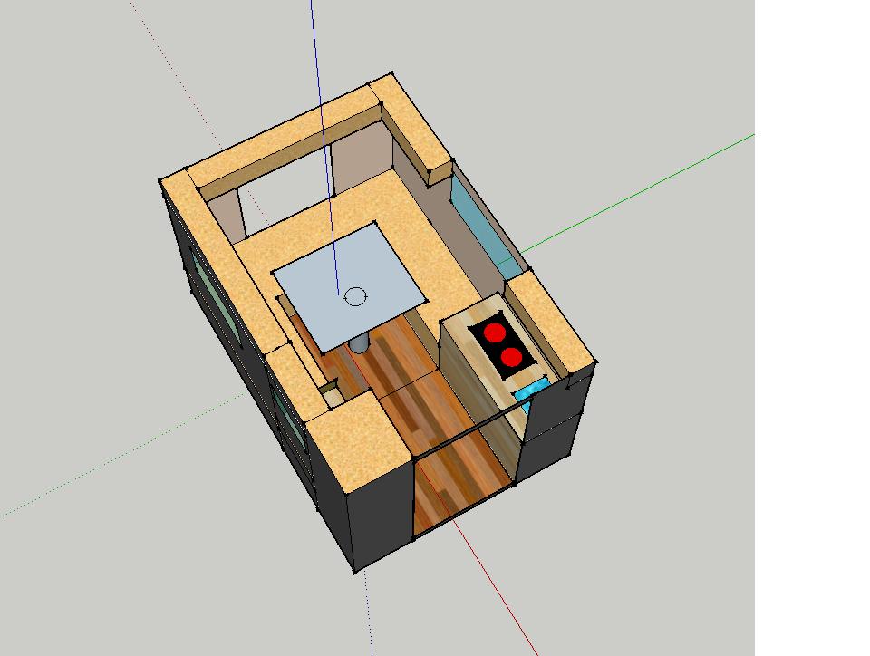

hab mal ein Grundriss für den Innenausbau erstellt.
würde mich sehr über Kritik, Tipps und Bilder freuen.
wer hat noch einen Zeppelin 1 ausgebaut?
mit der Tür hinten und nem Durchgang gar nicht so einfach finde ich das gemütlich und vernünftig zu klären.
würde mich echt sehr über grundrisse vom kleinen Shelter und bilder vom innenausbau freuen
danke erstmal, liebe Grüße aus Dresden, der johannes
