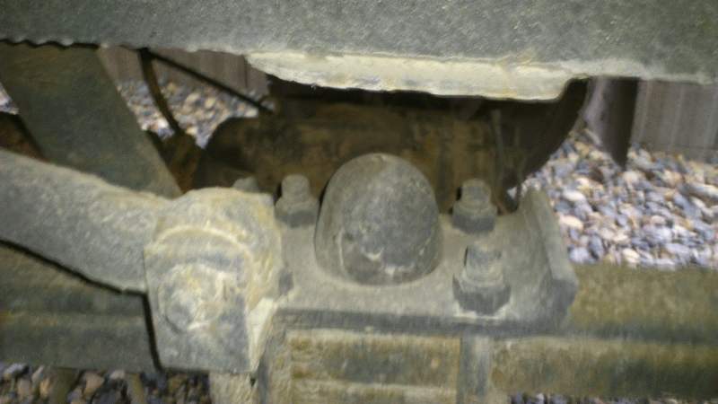

Hallo Schrauber, :roll:
Wie bekomme ich die Anschlagdämpfergummies los. ( Die Gummies die den Stoß abfangen wenn die Federn durchschlagen)
Sind die geglebt oder sind die geschraubt. Möchte Sie nicht kaputt machen !!
95er / 4x4 mit ACL Motor

nee die nicht, bei mir sitzen die unten auf den Blattfedern ich stelle mal nachher ein Foto ein.
So hier mal ein Bild

Die sind vulkanisiert. Der Gummi ist fix mit dem Metall verklebt.
In deinem Falle musst du die Bügel abschrauben.... :roll:
