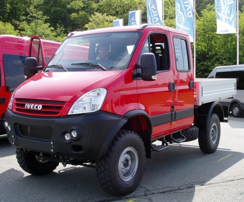

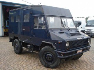

Beitragvon Ulrich Pfitzner » Mittwoch 15. Juni 2011, 00:08
LT 4x4 Gemeinde
wie sieht es mit den Felgen von den Iveco 40.10 oder dem neuem Model aus. Hat jemand eine Iveco Vertretung bei sich um die Ecke zwecks mal zum Testen.
C:\Dokumente und Einstellungen\R&U\Desktop\Neuer Ordner\2007_Iveco_Daily_4x4[1].jpg
C:\Dokumente und Einstellungen\R&U\Desktop\Neuer Ordner\3425663[1].jpg
C:\Dokumente und Einstellungen\R&U\Desktop\Neuer Ordner\3425668[1].jpg
C:\Dokumente und Einstellungen\R&U\Desktop\Neuer Ordner\LKW-Militarfahrzeug-IVECO-40-10-WM1-4x4--2_big--09121210011545771400.jpg
Gruß Uli
Re: 8x16 Felgen für den LT 4x4
Beitragvon Ulrich Pfitzner » Mittwoch 15. Juni 2011, 00:18
hi
mit den Bildern klappts noch nicht so :oops:
Gruß Uli
Beitragvon Manfred Böckmann » Mittwoch 15. Juni 2011, 09:05
Lochkreis bei Iveco paßt nicht ca.175mm
