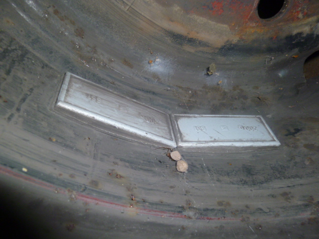

Beitragvon Tscholi » Montag 28. Oktober 2013, 23:00
Hallo Fabian,
ob es bezüglich der Klebegewichte spezielle Vorgaben gibt, ist mir nicht bekannt - aber bei mir hat's funktioniert :-P. Pro Felge sind etwa 4-500g verwendet worden. Nachgemessen habe ich auch, die Gewichte tragen max. 8mm auf.
Ich habe mal Fotos gemacht, mal sehen ob das mit dem Hochladen klappt.
Jetzt habe ich die Mefrofelgen und technisch funktioniert das sehr gut, über diese Felgen ist ja in den entsprechenden Threads schon einiges geschrieben worden 8-) .

Beitragvon Feuerwehr_Fabian » Mittwoch 30. Oktober 2013, 10:12
Hallo, vielen Dank schonmal für die Antworten!
Gewichte einkleben... das sieht ja auf den Bild ganz gut aus. Da fange ich ja langsam an der Qualifikation meines Reifenhändlers zu zweifeln... von wegen der Platz reicht nicht...
