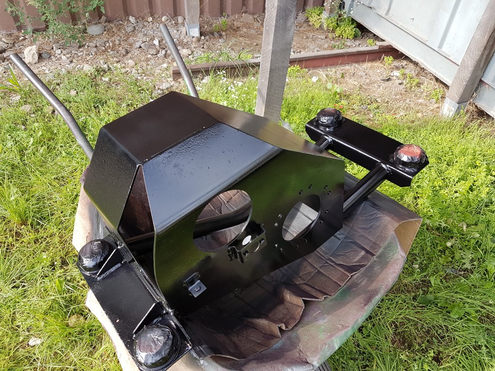

-Die Kardanwellen befinden sich nachwievor noch Alle bei der Instandsetzung. Leider haben diese enorme Schwierigkeiten damit, an dieses spezielle "selbstzentrierende Kugel gelagertes Doppel Kreuzgelenk" (hoffe man bezeichnet dieses irgendwie so :D) der vorderen Antriebswelle zu kommen :-( allerdings konnten sie es bestellen und es sollte wohl in ein bis zwei Wochen da sein.
Während wir auf die Ersatzteile und den Zusammenbau vom VTG warten, haben wir uns noch mit ein paar anderen "Weh Wehchen" unseres LT's beschäftigt. so haben wir z.B.
- Den kompletten Kraftstoffleitungsstrang erneuert (da wir massig Luft darin und abundzu leichte Startprobleme hatten). -> Luft ist weg, LT springt wieder an wie eine Eins.
- Einen besseren Kraftstofffilter haben wir verbaut und eine entsprechende Dieselheizung für die kalten Reiseziele :schnee:
- Die Dieselrückführungsleitungen an den Einspritzdüsen haben wir ebenfalls erneuert (da uns diese nach den Dieselpfützen darunter nicht wirklich als dicht erschienen) auch dieses Problem gehört nach den Tests nun glücklicherweise der Vergangenheit an :FREU:
- Den Luftfilter haben wir erneuert.
- Die ausgebauten Teile vom VTG und den Anbauteilen wie etwa dem Halterungskorb etc. haben wir sandgestrahlt und frisch lackiert.
- uvm....
