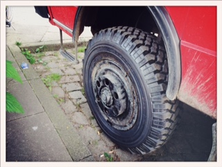

Ich bin neu hier, (mein allererster Forumsbeitrag!), auch LT Neubesitzer und war gestern bei Reifen Pio. ALs Hamburger kennste die ja vielleicht...
Eigentlich wollte ich "nur" mal Reifenpreise einholen, und bin jetzt schlauer als ich es jemals sein wollte. Auf meine originalen Sprengringfelgen passen nicht die Reifen, die ich mal andachte, neue Felgen sind auch teuer u schwierig, etc pp.
Ich nehme mal an, meine sind diejenigen, die Du suchst. Jedenfalls sind es diejenigen, die seit 1989 montiert sind - nachgemessen hab ichs noch nicht.
Meine Karre kriegt aber nun in 2 Jahren das H-Kennz, was ja ohne die OriginalFelgen schwer werden könnte....
Bekommt man denn für Deine Felgen etwas mehr Reifenauswahl als für die archaischen Sprengringmonster?
Ich bin also nicht tauschunwillig, nur noch etwas unsicher, ob das so ne smarte Idee ist.
Würdest Du die notfalls auch einfach verkaufen?
Aber vielleicht ist das ja auch schon längst nicht mehr aktuell...
Gruß, Jan

vermeintliche 16,5 sprengringfelgen an LT40 4x4

Hallo Jan,
ich wundere mich gerade etwas, aber für die 16Zoll Sprengringfelgen die du drauf hast, ist es doch nicht so schwierig Reifen zu finden. Da ist es mit den 17,5 Zoll Felgen deutlich schwieriger.
Land Rover und Co. fahren ja alle auf 16Zoll Felgen, so gibt es in diesem Bereich auch recht große Auswahl.
Ursprünglich hatte ich 7.5R16 drauf und meine neuen Reifen sind 235/85 die in etwa die gleiche Größe wie die 7.5 haben. Im Bereich 235/85 ist die Auswahl und auch weltweite Verfügbarkeit sehr gut.
Wenn du natürlich breitere Reifen drauf willst, wird es etwas schwierig mit der normalen 16 Zoll Sprengringfelge.
Fabian

Hallo Jan
Ja das sind genau die Felgen, das Tauschangebot war eigentlich an Rebert gerichtet, der hat ja solche gesucht.
Aber warum willst du mit deinen neuen Reifen zum TÜV, ich dachte das sind 7.50R16, die stehen doch schon drin?
Was sind das eigentlich für Reifen, sehen interessant aus, was haben die denn für einen Lastindex?
Gruß Berthold

Moin!
Leider sind 7.00 r16 eingetragen, da hab ich aber nichts gutes gefunden (jedenfalls erst nachdem ich die neuen schon habe aufziehen lassen...), und da stellen sich die Kollegen vom Tüv ja echt an - wegen einem halben Zoll Unterschied! Ich bin unsicher, ob es noch kleinlicher geht.
Aber da können andere sicher auch tolle Geschichten erzählen. Wäre ich eigentlich ganz neugierig! Die absurdesten Tüv-Stories. Gibts den Thread schon?
Der Reifen ist ein Michelin 4x4 O/R XZL, Lastindex 116, bestellbar bei zB RSU ab 143,-
jan
